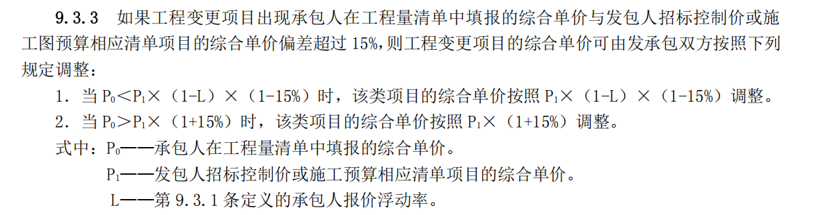

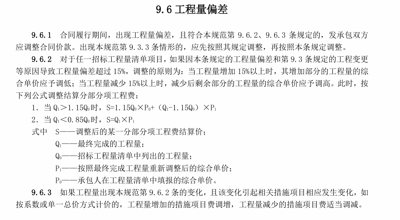

  • 請問老師們,通用合同里沒有約定關于變更工程量超過15%的處理條款。
    那么對于清單計價規范的9.6.1和9.6.2 和9.3條款還適用嗎?如果不適用,怎么處理?

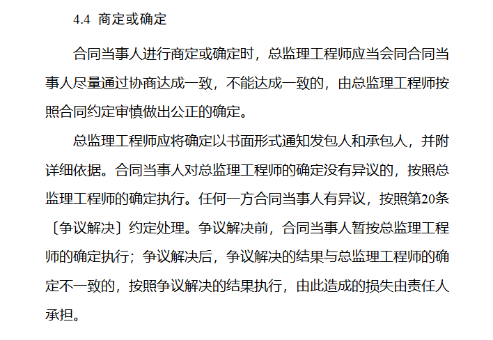

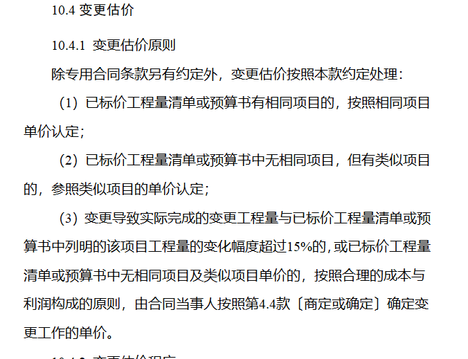

  • 按照合同10.4.1 (3)的要求,工程量偏差超過15%的按4.4款商定或確定。也就是先雙方協商,不是必然適用清單計價規范里的條款。或者你貼一下4.4我看下。
