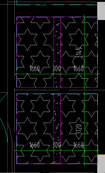

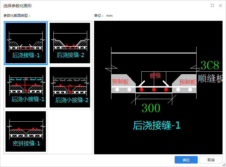

  • 軟件中應(yīng)當如何繪制,板縫厚度是否為疊合整板厚度,疊合底板是否要扣除板縫
    底板
  • 是疊合板的厚度。本圖寬度是300mm。

  • 1、板縫厚度為疊合整板厚度
    2、疊合板不在板縫上板縫

  • 是疊合板整版厚度,扣除板縫
