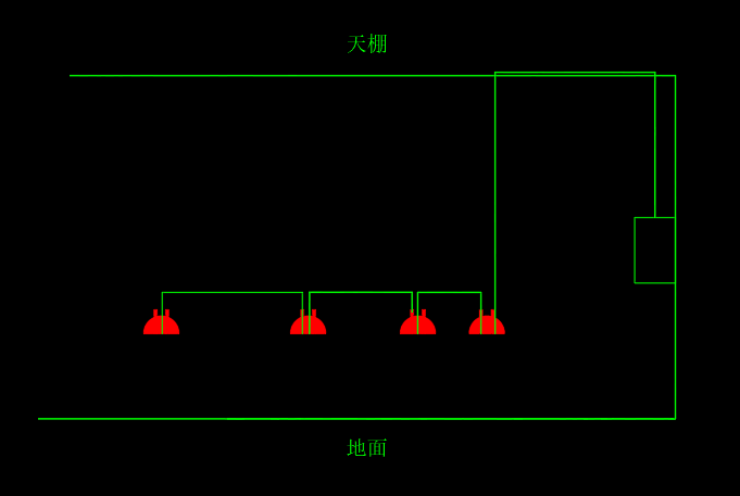

  • 請(qǐng)問(wèn)插座可以這樣布線管嗎

  • 就是這樣的

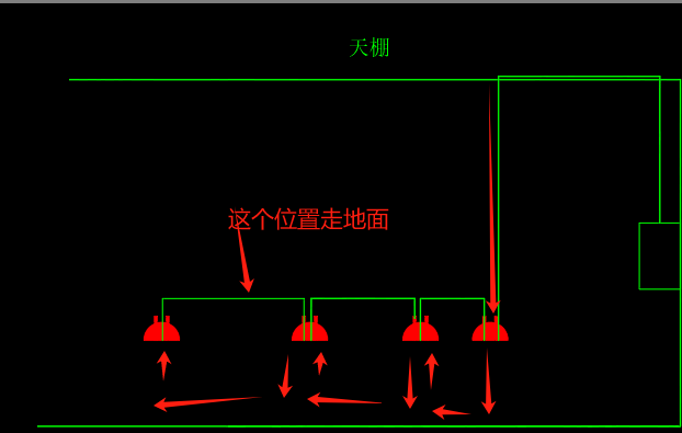

  • 不可以,是翻到地面,然后再翻到插座。
    2025-02-21 15:06:07
  • 插座
    2025-02-21 15:07:38
  • 不可以的,需要 從地面返到下一個(gè)插座
    首次提交 2025-02-21 15:19:23  最近修改2025-02-21 15:21:08 (修改過(guò)1次)
  • 看系統(tǒng)圖,F(xiàn)C就是沿地敷設(shè),CC就是沿頂敷設(shè)
    2025-02-21 15:32:05
  • 暗配管(不可以,下到地面再上翻)
    明配管(可以)
    首次提交 2025-02-21 17:09:51  最近修改2025-02-21 17:10:54 (修改過(guò)1次)
