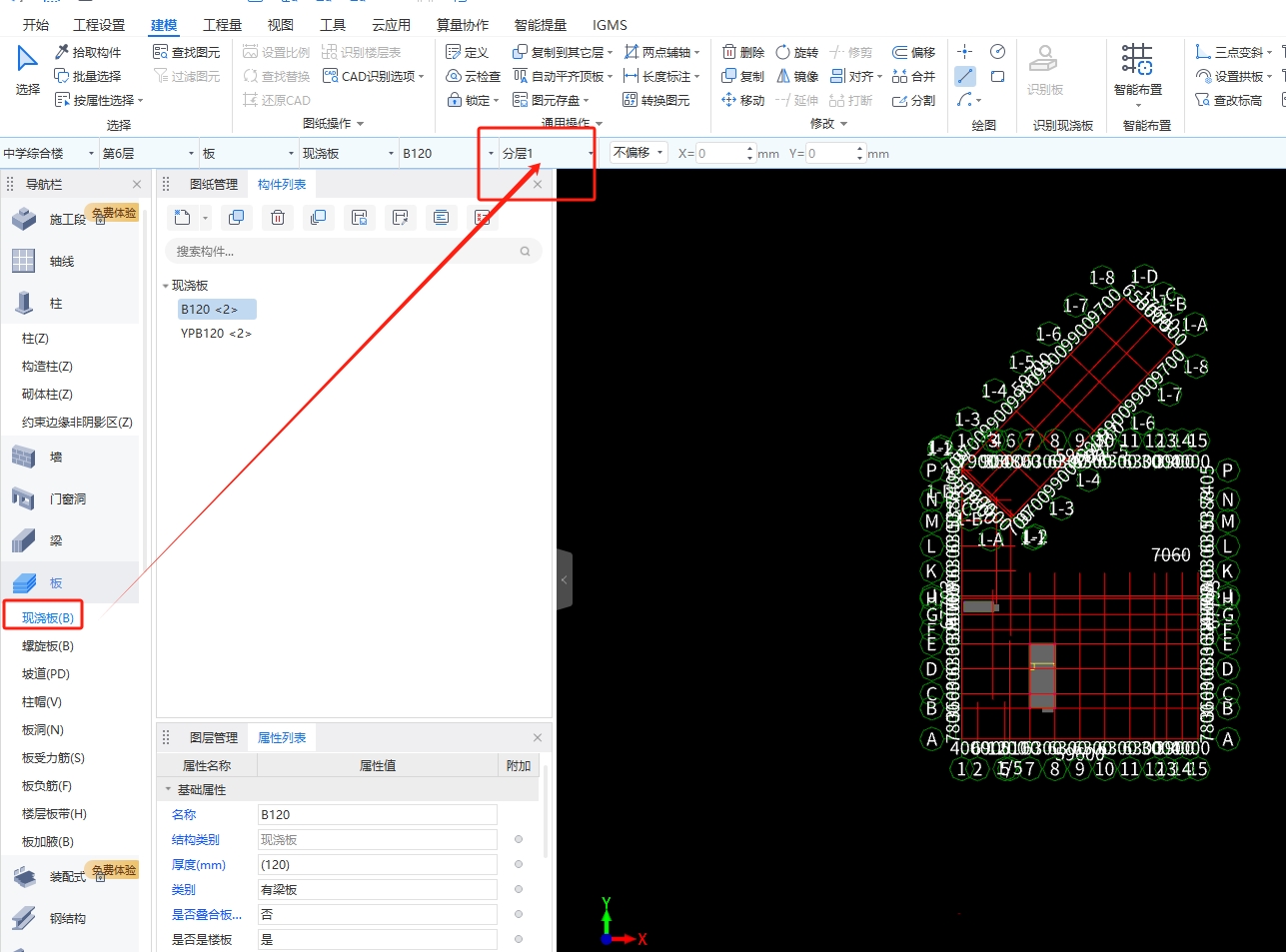

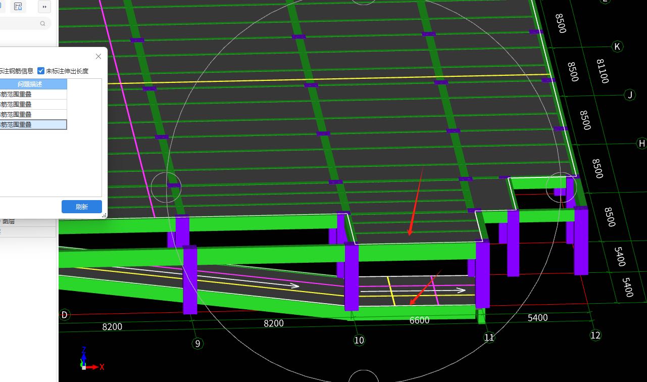

  • 這兩塊板鋼筋老是重疊

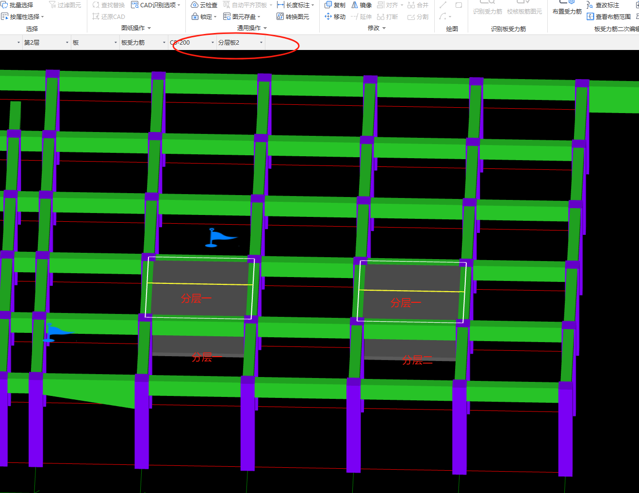

    這兩塊板是一層的,上面的是樓板,下面的是坡道板,怎么畫才能讓鋼筋不重疊樓板

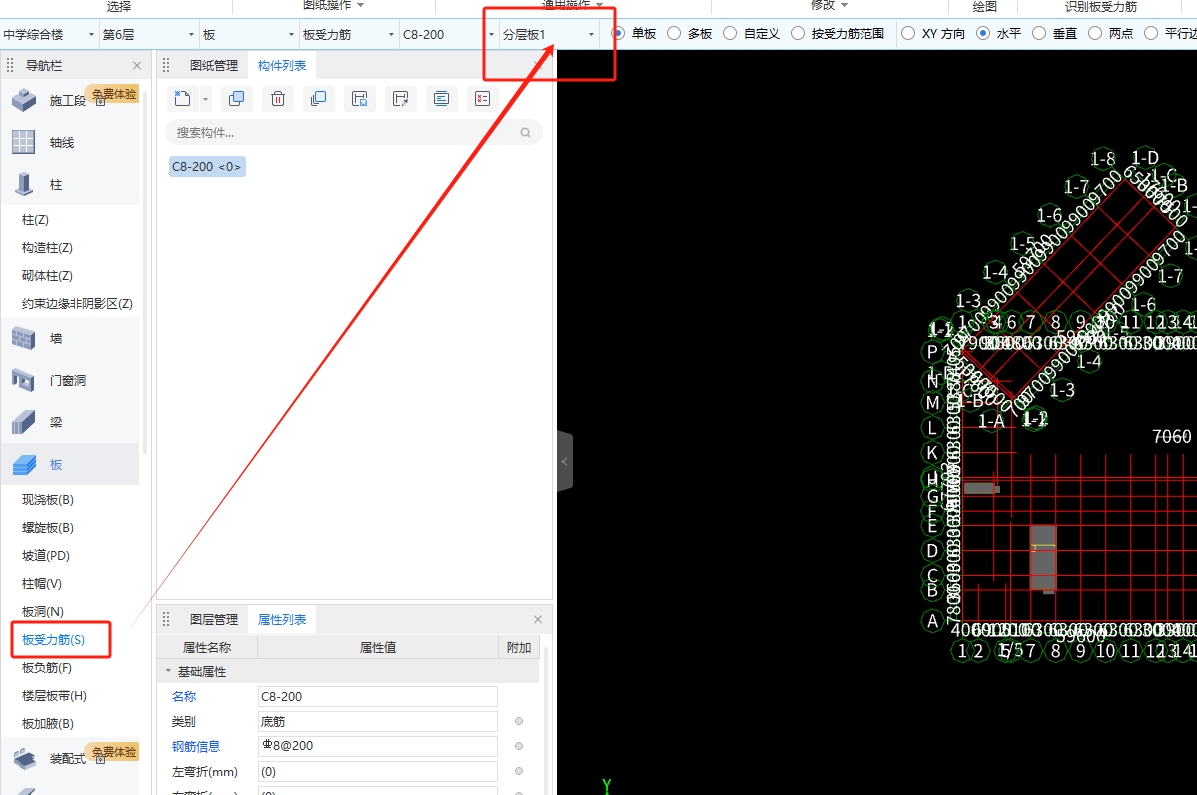

  • 梁和板分樓層畫,就沒有這樣的提示了。 布置鋼筋時(shí),左邊的會有問題中的提示,而右邊沒有。這是因?yàn)榉謱赢嫴煌瑯?biāo)高的板。坡道
    首次提交 2025-02-21 11:49:53  最近修改2025-02-21 13:47:51 (修改過1次)
  • 分開不同位置畫,畫好后放一起分標(biāo)高
    2025-02-21 11:50:20
  • 布置正確,忽略提示
    2025-02-21 11:50:33
