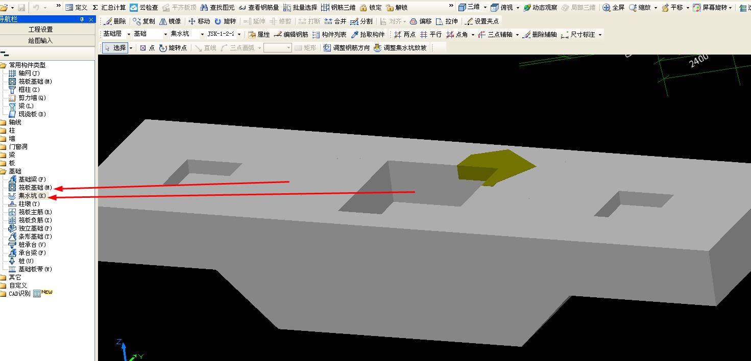

  • 大師們,這種集水坑的放坡應該怎么設置呢?
    集水坑
    放坡

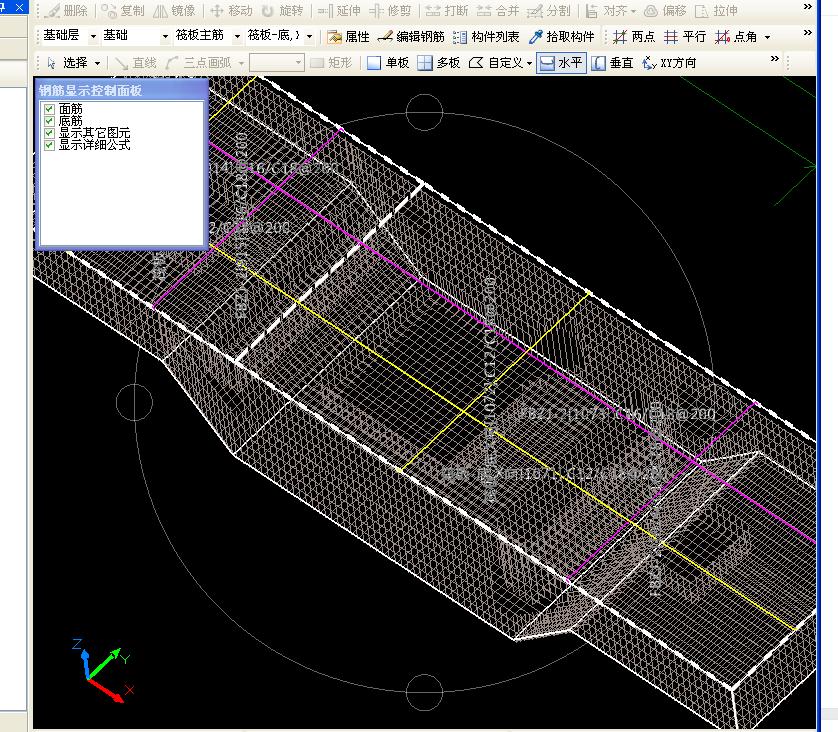

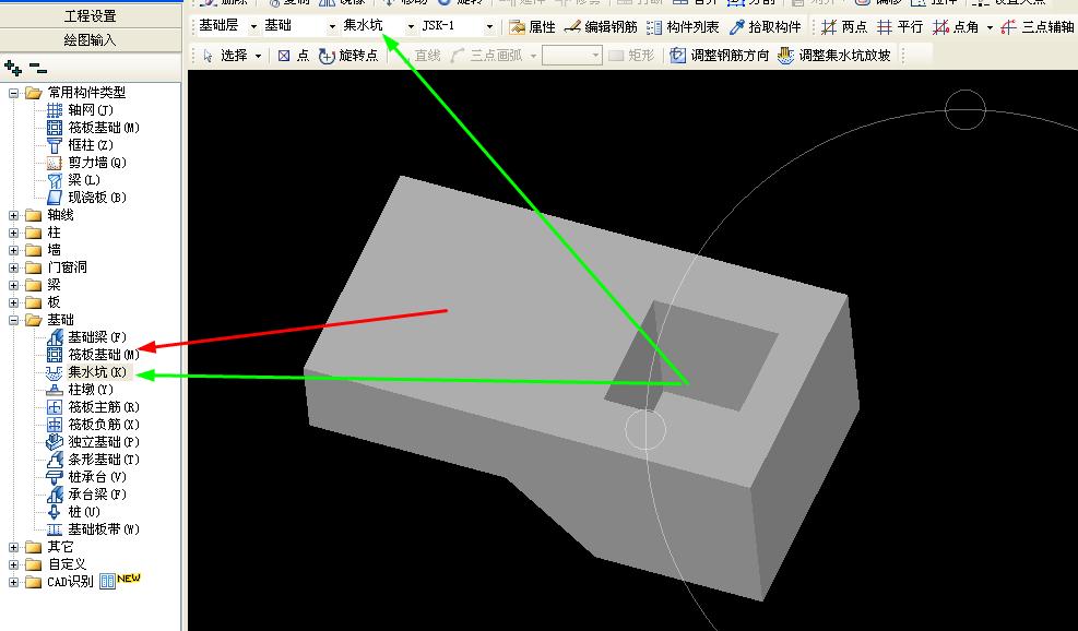

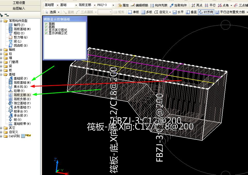

  • 先布置筏板,然后設置筏板邊坡,或筏板變截面后,再布置集水坑的。
