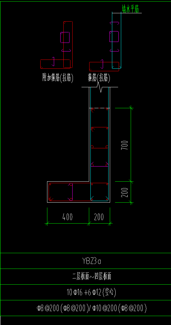

選擇L暗柱定義布置

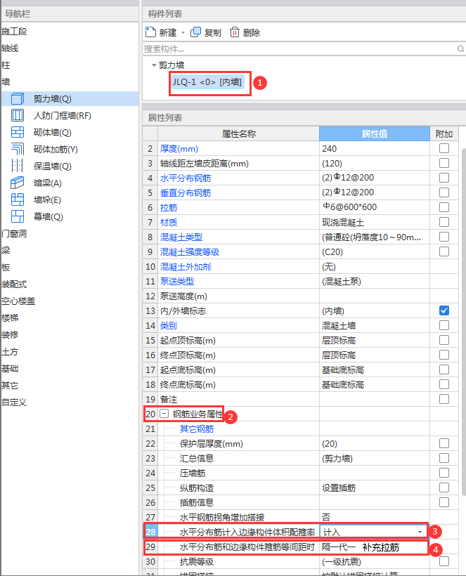

是隔一布一的,左側在柱的屬性中輸入,右側的,在柱的其它鋼筋中輸入。實質是隔一布一的工程量。

定義暗柱,然后在箍筋中按8和10隔一布一.標注墻身水平筋的鋼筋在定義剪力墻時的水平分布筋中輸入.
