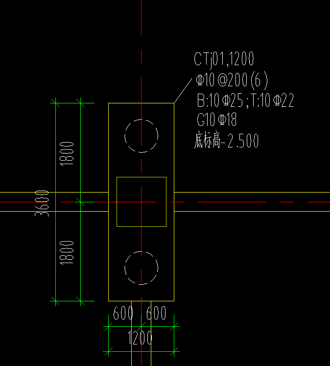

  • 這個樁承臺再軟件中怎么輸入?

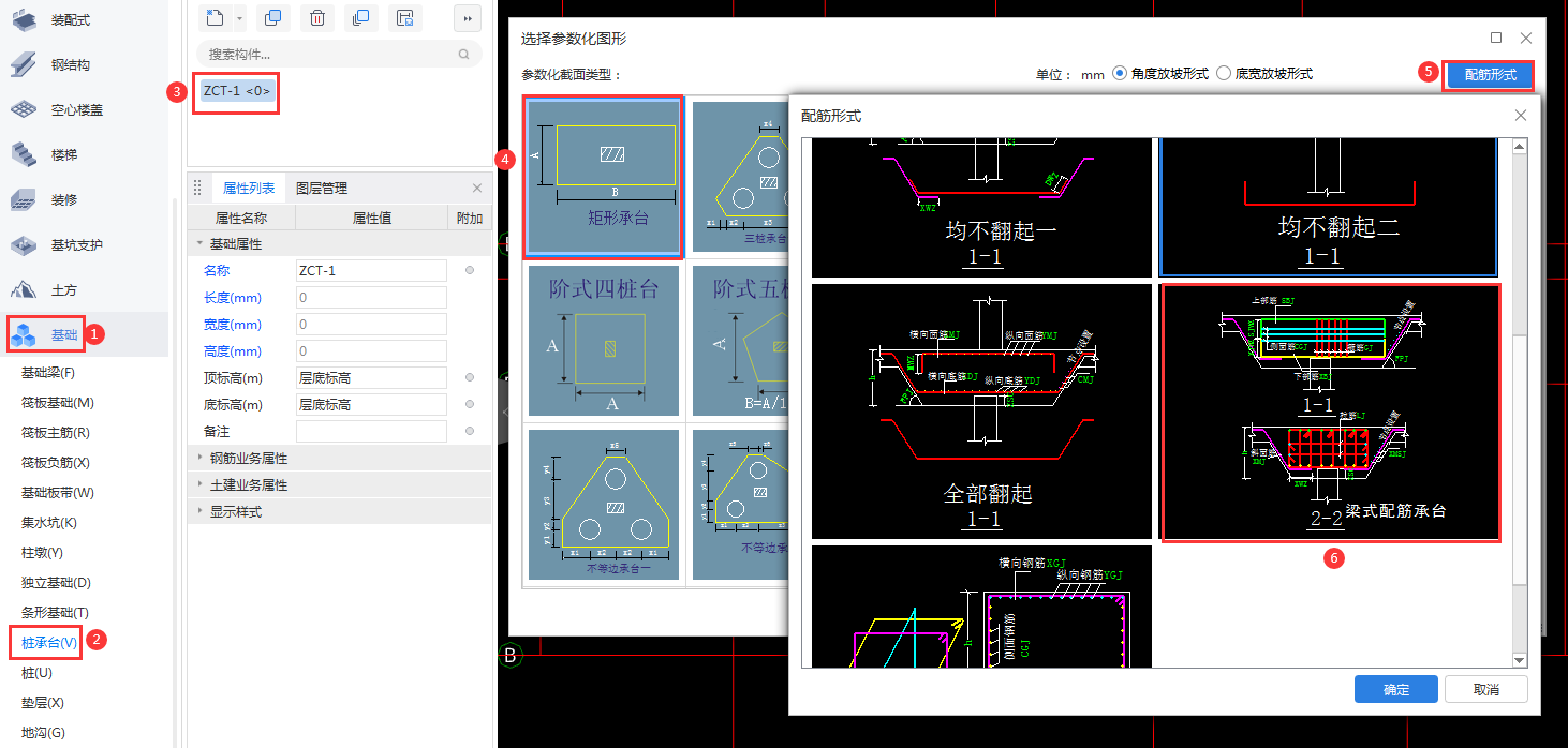

  • 這個樁承臺在軟件中,新建樁承臺,新建矩形樁單元,選擇梁式配筋,然后在參數圖中修改對應位置的鋼筋信息,BT分別對應參數圖中的下部和上部縱筋,G對應參數圖中的側面縱筋,C10@200對應箍筋,修改好后,確定然后按位置畫圖即可.
