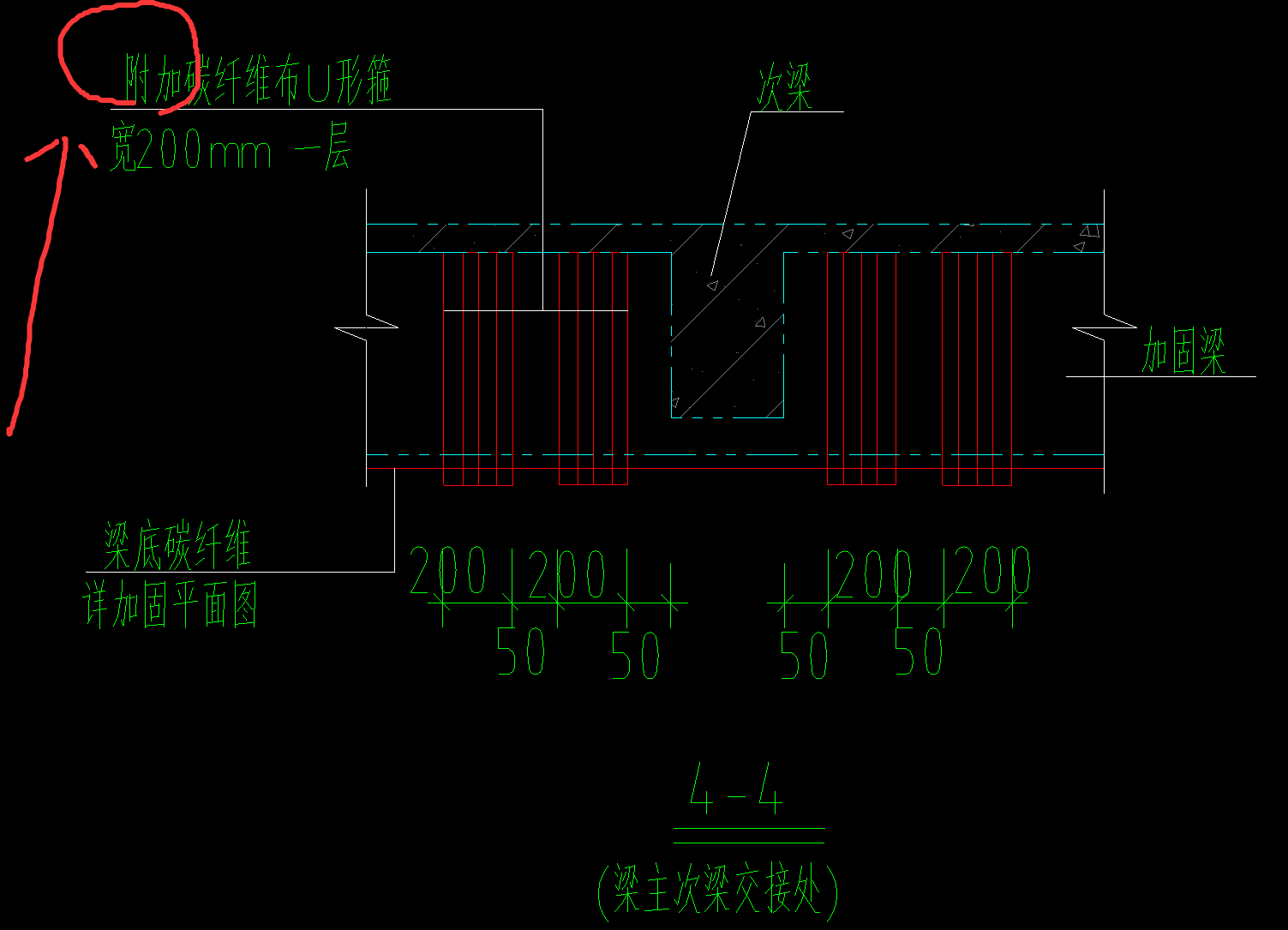

    平面圖是1U-200@300,一層U型箍。那遇到主次梁交接位置主梁上次梁兩側位置就是兩層嗎,寫的附加一層,我不是很確定是一層還是兩層,按理感覺加強位置應該是兩層感覺圖紙表述不明確,結算問施工單位肯定是說兩層,有做過的老師嗎
    次梁
  • 我理解,設計U形箍間距300,那第一道U形箍距離次梁應該是300,但在這個300范圍內部位,做加強,增加了一道,就像現在圖上的。而不是兩層。
    如同主次梁交界處在主梁上,次梁邊加密箍筋間距是一個道理。
    如果有疑問,可以讓設計再解釋一下。

  • 除了按照平面圖計算的1U-200@300,按照4-4截面圖次梁兩側的主梁各附加兩道加固。
