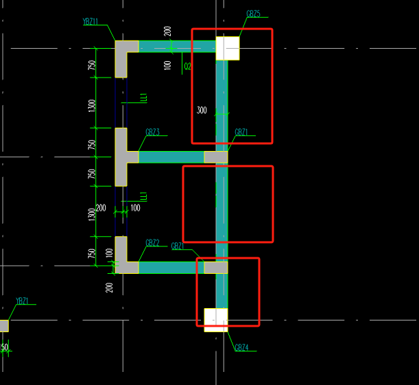

  • 請問,這段剪力墻,應該畫一段,還是畫三段,為什么?
    剪力墻
  • 通長畫一段  屬于相同編號的剪力墻連續(xù)布置的,如果是不同的墻號時要分開畫
    首次提交 2025-02-20 11:05:31  最近修改2025-02-20 11:06:10 (修改過1次)
  • 通長畫一段,也可以畫三段的。沒有絕對的方法。
    2025-02-20 11:06:12
  • 墻名稱一樣的話畫一段就行 因為鋼筋信息是一樣的 暗柱處鋼筋信息已經(jīng)定義好 混凝土軟件會自動扣減
    2025-02-20 11:07:25
  • 屬相相同畫一道拉通,斷開水平筋也會斷開計算
    2025-02-20 11:07:37
