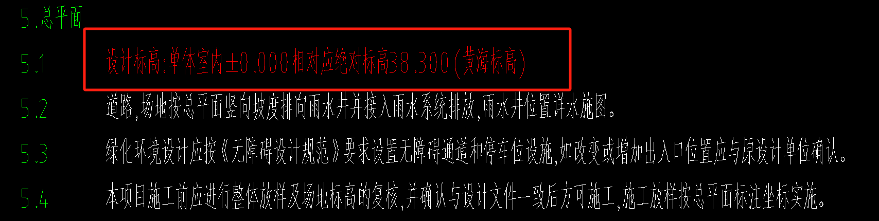

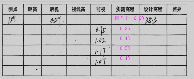

38.3 是+-0.000
本點是 -0.36

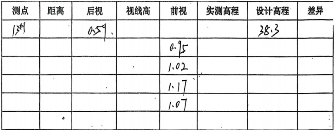

計算土方 這四個點 應該是樓的四角,平均一下1.0525
38.3是±0,讀數0.59,室外地坪0.59-1.0525=-0.46
