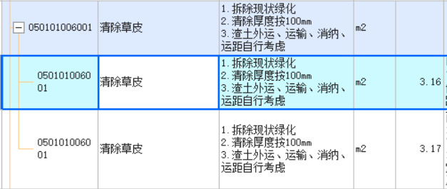

  • 廣聯(lián)達(dá)清單綜合單價(jià)不一致
    綜合單價(jià)不這種情況怎么調(diào)整比較好 人材機(jī)單價(jià)都是一樣的
我來(lái)答 收藏  舉報(bào)
    應(yīng)該是工程量多少影響綜合單價(jià),你如果需要調(diào)整一樣的話,強(qiáng)制修改綜合單價(jià)。
    2025-02-20 08:49:56
  • 復(fù)制粘貼--鎖定綜合單價(jià)--修改工程量
    2025-02-20 08:51:35
  • 因?yàn)榍鍐喂こ塘课矓?shù)雖然看不見(jiàn),但是難免小數(shù)點(diǎn)后面還有多位數(shù),導(dǎo)致綜合單價(jià)出現(xiàn)差1-幾分錢(qián)的錯(cuò)誤,這個(gè)只是軟件顯示問(wèn)題。
    2025-02-20 09:06:01
  • 采用“強(qiáng)制修改綜合單價(jià)”修改其中一個(gè)。(小數(shù)點(diǎn)多了,四舍五入造成的,只能強(qiáng)制修改)
