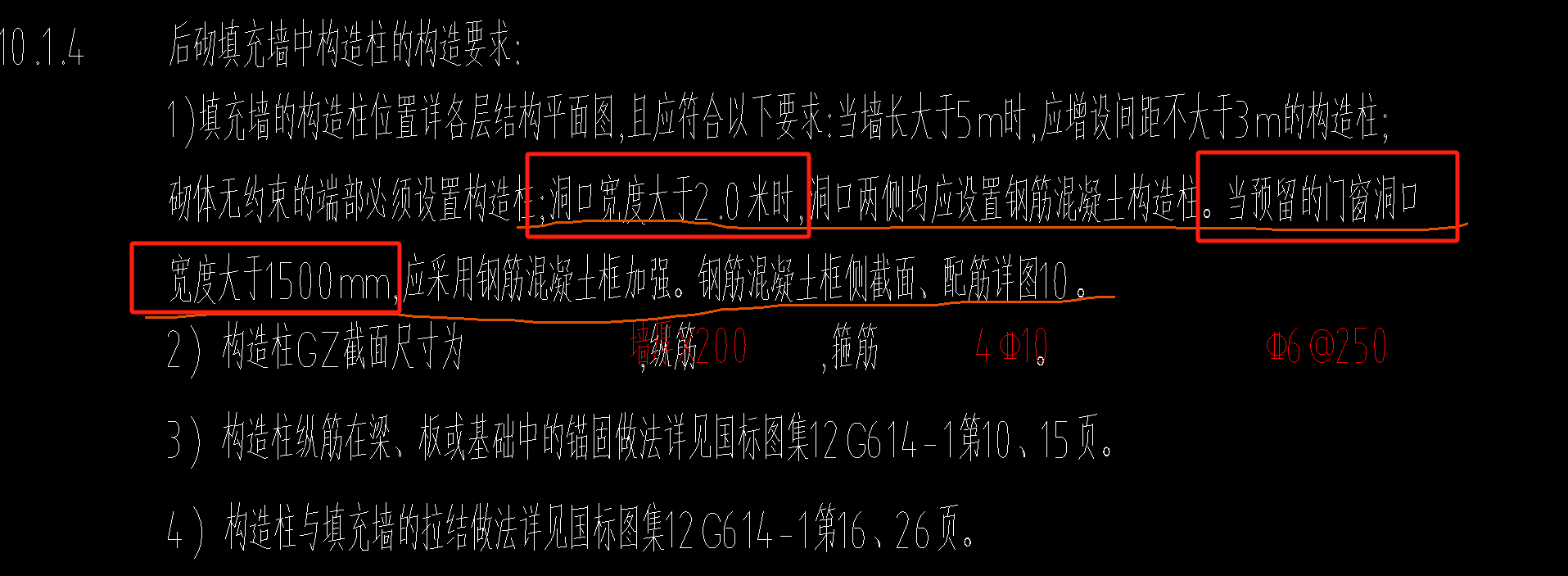

有才華的藍鯨 2025-02-19 16:44:10 | 江蘇省 土建 | 42查看 2回答
馮福連 鉑金專家
答題: 90930 被贊: 30831
前者是構造柱
后者是抱框
