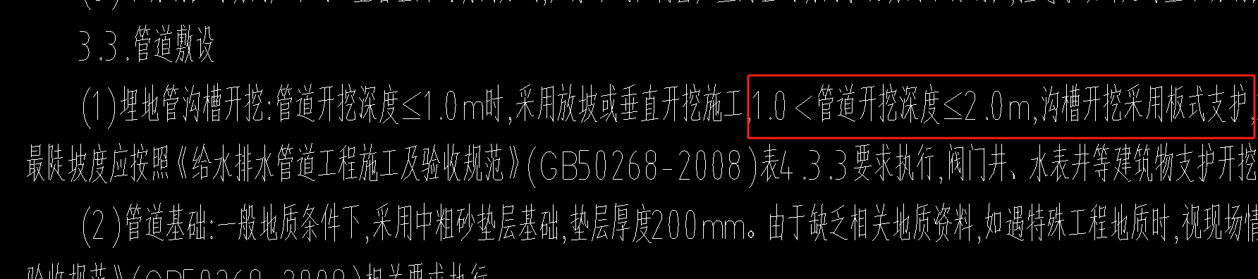

  • 大神好,圖中開挖深度大1m需支護,含舊路面破除結(jié)構(gòu)層0.56的1m需要板式支護嗎
    路面結(jié)構(gòu)層
    就是含路面結(jié)構(gòu)層0.56(該部分實際需破除),實際開挖深度0.7,合計1.26是否需要支護
  • 看地質(zhì)條件和周邊的環(huán)境要求要支撐?
    2025-02-19 12:33:29
  • 一般不需要放坡,路面結(jié)構(gòu)層本身是強度很高的結(jié)構(gòu),開挖前一般會切縫,然后破除范圍內(nèi)路面,破除時鉆頭不可能還把結(jié)構(gòu)層修坡出來,底下土部分不足1.2米,按照工程量計量規(guī)范是不需要放坡的,實際施工過程中那么淺的溝槽不會放坡了,能把溝槽寬度做夠的,都算是良心施工單位了
