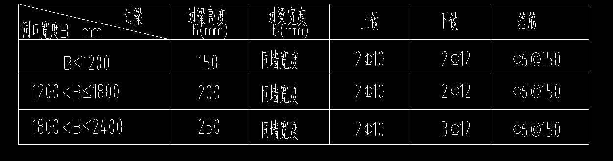

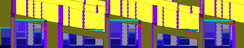

    老師 窗戶不是常規的,這樣布置過梁對嗎,還有一個問題,過梁表給的信息只到2400的洞口,那超過2400的窗戶還布置嗎,圖中的這幾個窗戶都是過了2400的
    過梁表
    洞口
    布置完過梁后,檢查一下,是否與梁或者圈梁沖突,如果沖突,一般是留鋼筋大的構件。超過2400洞口的門窗洞口,你可以先按2400的布置,然后提圖紙自審詢問設計單位。

  • 建議咨詢一下設計人員,應該有明確的做法要求  用圈梁或者結構梁處理
