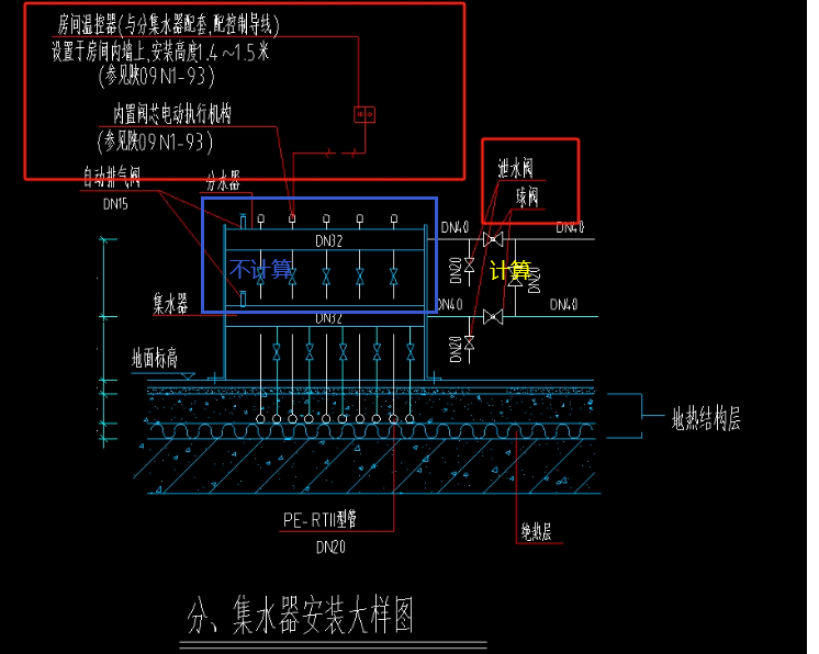

  • 分水器上的這些閥門還需要算嗎
    閥門
    分水器上的這些泄水閥,球閥,溫控器,自動排氣閥等等還需要另外算嗎
全部回答 (6) 首答僅用{{minutesHtml}}
  • 需要另算;
    2025-02-18 17:52:16
  • 水閥
    2025-02-18 17:53:48
  • 泄水閥、球閥需要單獨計算
    其他的在分水器中應該已經包括了
    具體還是要看當地分水器銷售商或生產廠家是否包括,或分水器的單價中是否包括去確定是否單獨計算
    2025-02-18 17:54:53
  • 另外計算
    2025-02-18 18:27:05
  • 右邊;供回水管道上的閥門,需要單獨計算。
    左邊;分集水器上的閥門,不用單獨計算。
    2025-02-18 19:29:12
  • 另外計算
    2025-02-19 08:38:17
