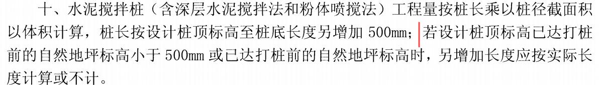

  • 紅線后面話說的是什么意思?請通俗說明
  • 意思就是樁頂標高與自然地坪標高相等時,不計
    2025-02-18 17:47:36
  • 意思是打樁的樁頂標高高于設計地面或自然地面標高時,需要另增加樁長度。
    2025-02-18 17:47:54
  • 就是自然地坪是是-0.45,
    設計樁頂標高也達到這個標高,或比這個標高低0.5,就是前面一句里的另增加500這個增加的長度單獨計算或不計算
