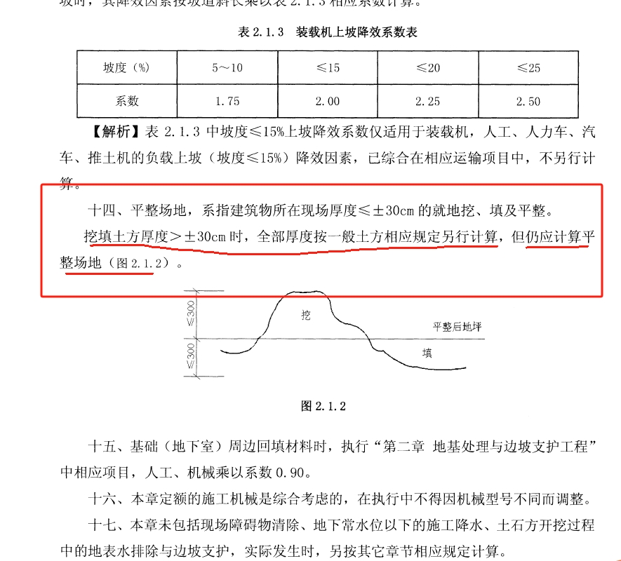

    應(yīng)建設(shè)單位要求對場區(qū)內(nèi)大面積區(qū)域進(jìn)行場平及清土,向下清理了約1m深
    按照山東定額約定場地平整范圍為±30cm,超出該范圍為一般土方
    如果按照場地平整來做簽證的話幾萬方土就無法算進(jìn)去了,請問老師還有沒有更合適的定額子目來記取

  • 定額用機(jī)械一般挖土方
    2025-02-18 14:25:05
  • 平整場地,系指建筑物所在現(xiàn)場厚度≤±30cm的就地挖、填及平整。
    挖土方與平整場地不矛盾
    挖土方仍然按向下清理了約1m深計(jì)算
