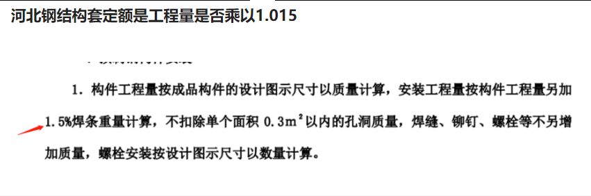

  • 是否所有焊接的鋼結構的安裝工程量需要乘1.015?
    安裝工程
    是否所有焊接的鋼結構的安裝工程量需要乘1.015?相應的鋼結構的涂料和鋼結構運輸工程量也需要乘1.015?
  • 僅是含量里增加1.5%焊條重量
    2025-02-17 16:59:52
  • 1.5%僅適用于金屬構件安裝工程量;不適用于涂料和運輸;涂料和運輸查看相關章節計算規則;
