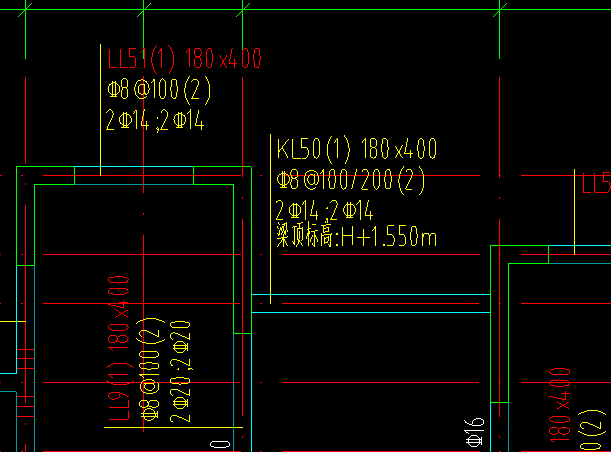

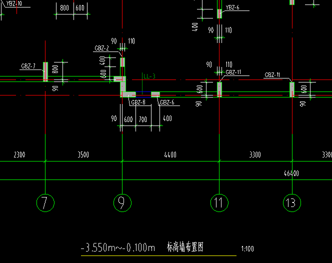

連梁應該畫在墻的平面圖,因為連梁屬于墻,畫墻的時候應該通過墻,但是這個圖在梁的平米圖中表示出了連梁,那我創建廣聯達的時候應該怎么布置?
這個是在梁圖中既有框架梁,又有連梁的圖
這個是墻平面圖只有連梁

按設計要求定義屬性,并布置在相應的位置,如果認為信息標注不齊全或者錯誤矛盾,這是需要咨詢設計確定的啊

這樣的應該是非框架梁
