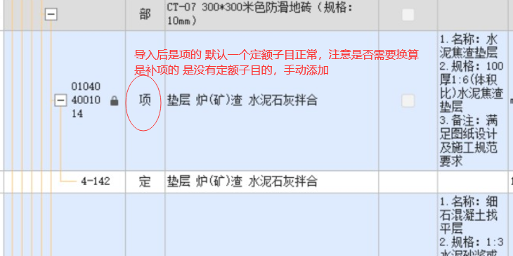

正常,一個清單對應一個子目,導入默認一個定額子目

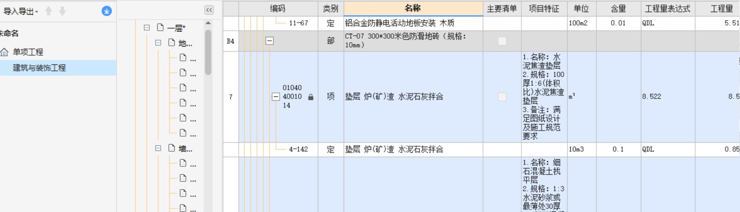

老師您好,我這個清單不是導入的EXCEL,而是自己一項一項輸入的,當我自己輸入清單后要么就是在定額里面搜不到這條清單,我自己輸入工程量后單位選擇不了,而自動識別清單后單位就變成定額單位了,和招標文件給的工程量清單的單位不一致還沒法修改,這該怎么辦啊?上邊圖片是我自己輸入清單后單位沒有辦法選擇(工程量清單中熒光燈的單位是套不是按照定額里的10套)而我按照他自動提示的選擇其中一條之后就變成下邊這樣,沒有辦法修改單位,而且類別處顯示的也是清單項啊,為什么就是修改不了呢?
