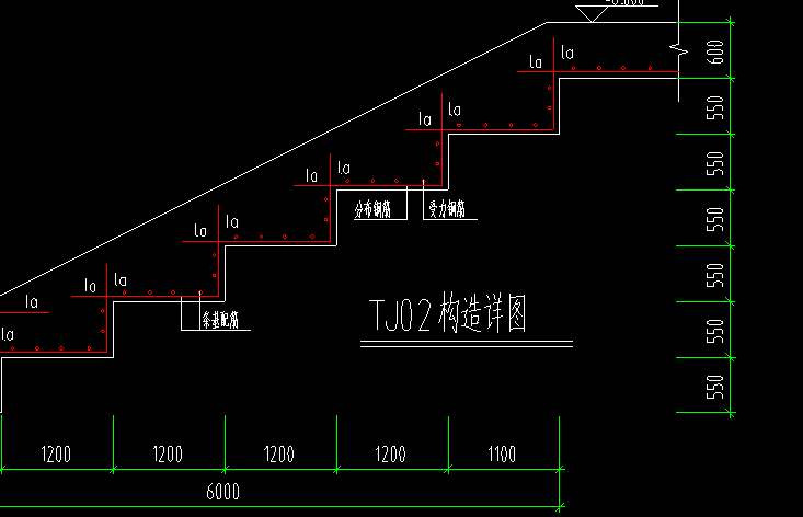

  • 請(qǐng)問(wèn)一下各位老師,這個(gè)異性的用自定義線+條基畫還是直接用挑檐畫,如圖

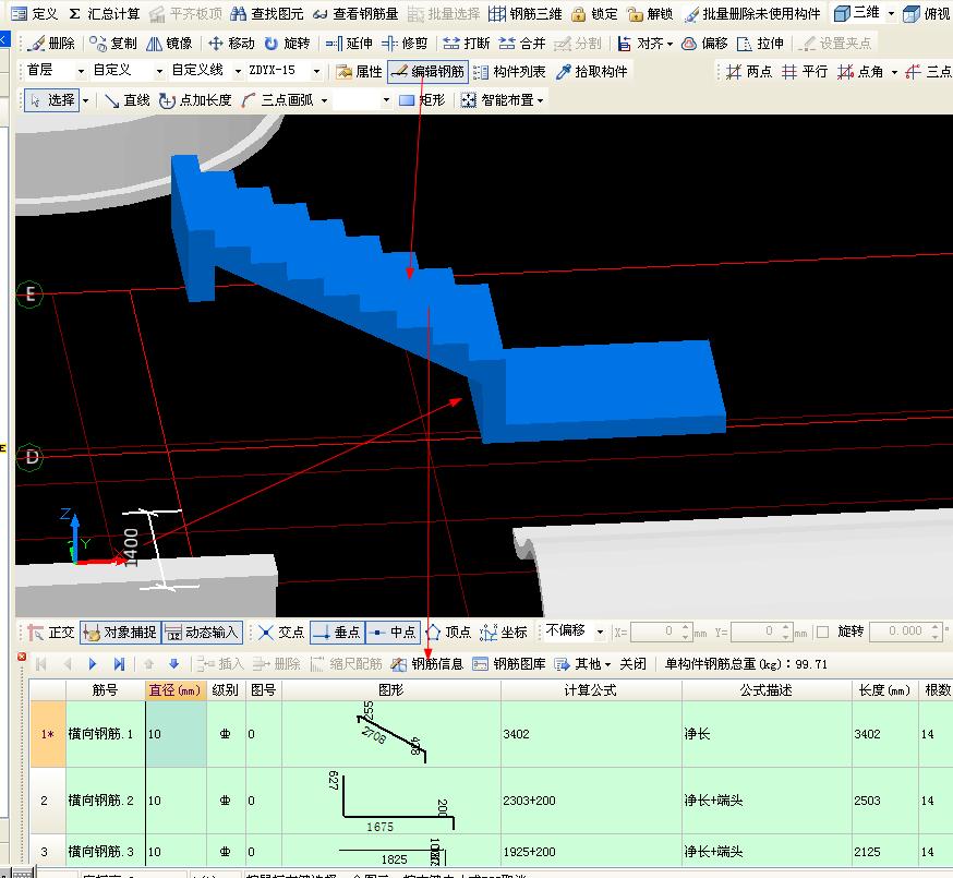

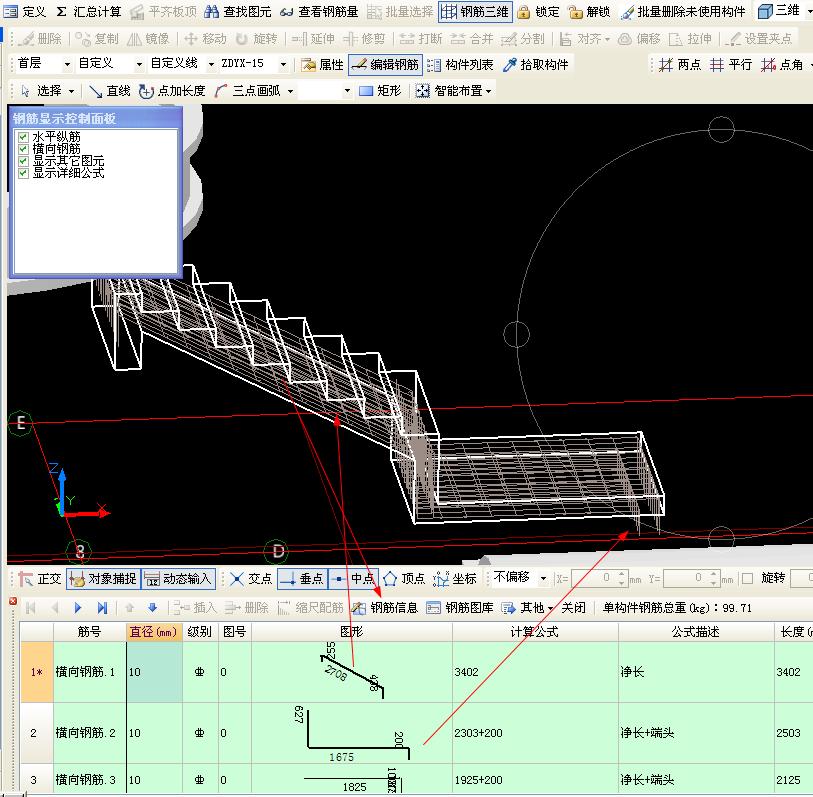

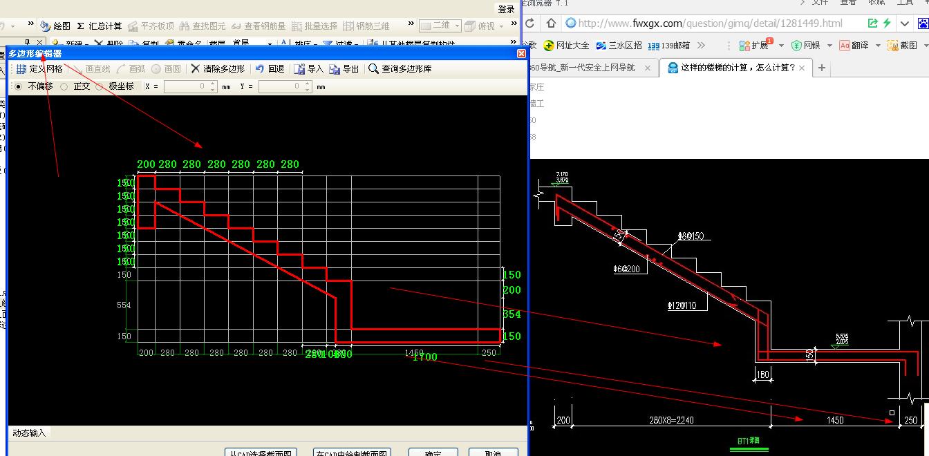

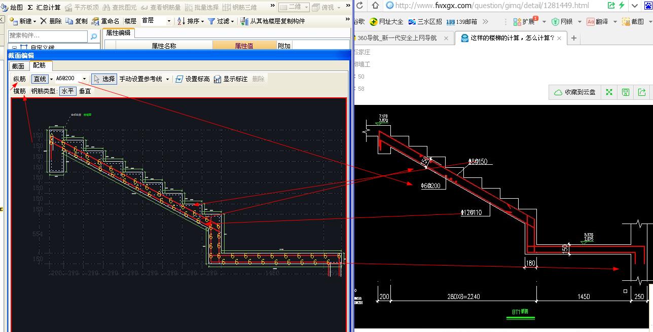

    可以直接用異形挑檐來(lái)定義畫圖.
    2025-02-14 20:33:40
  • 用自定義+條基
    2025-02-14 20:12:58
  • 可以直接畫的。上部畫斜直線的,不用畫步級(jí)。
