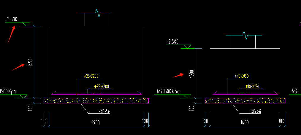

    基礎(chǔ)底老師 這個(gè)獨(dú)立基礎(chǔ)高度不一樣,底標(biāo)高就不用關(guān)了,然后基礎(chǔ)底標(biāo)高就用最低的那個(gè)獨(dú)立基礎(chǔ),是這樣嗎?

    可以不用在意,到時(shí)候標(biāo)高建的時(shí)候可以手動(dòng)調(diào),如果非要用可以用最低的內(nèi)個(gè)再減去墊層厚度0.1m

  •  基礎(chǔ)高度不一樣,底標(biāo)高按照設(shè)計(jì)要求的標(biāo)高,然后基礎(chǔ)底標(biāo)高就用最低的那個(gè)獨(dú)立基礎(chǔ),是這樣的,,

  • 基礎(chǔ)底標(biāo)高可以按最低的那個(gè)獨(dú)立基礎(chǔ),高的手工調(diào)整
