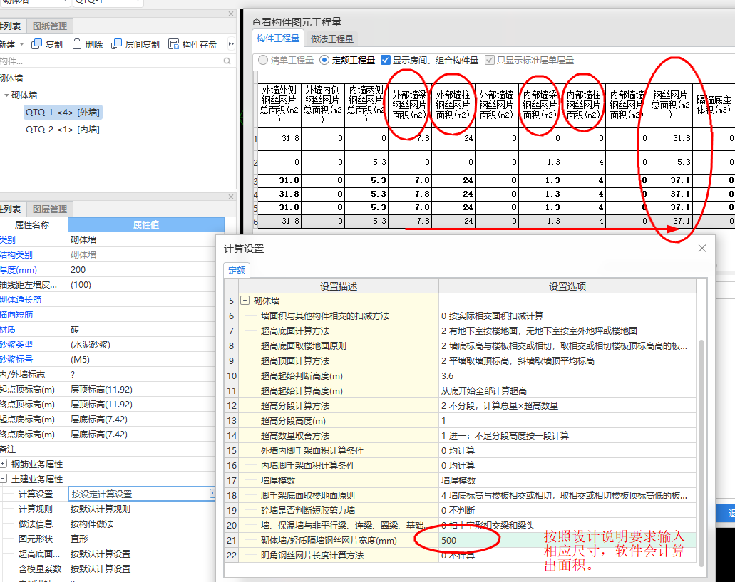

構造柱是沒有鋼絲網的,不同材料是用于框架構件與砌體墻
2025-02-13 15:41:08
努力搬磚的造價人
答題: 170 被贊: 53
先設置構造柱處不設鋼絲網,得到一個數,再設置構造柱處設鋼絲網,在得到一個數,二者相減
2025-02-13 15:41:47
不同材料交界處,應在找平層中掛鋼絲網,包不包括反坎、過梁、構造柱與砌體墻的交界處
外墻鋼絲網如何計算?
建施中說明在不同材料交接處應在找平層內加Φ1@20的300mm寬的鋼絲網,由于廣聯達軟件算鋼絲網量會多算,如果我手算鋼絲網,我該如何算這個鋼絲網的量。 我要先手算一層的鋼絲網量再和廣聯達算的量進行對比,然后整個量進行折算。所以請各位大師教教我這個新手如何手算鋼絲網吧。真的謝謝了。
