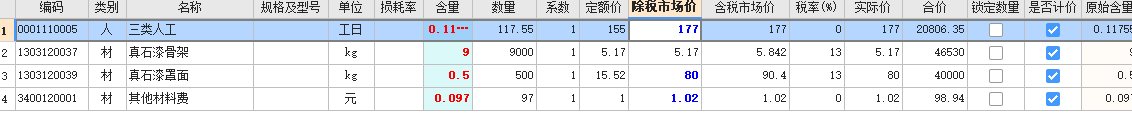

外墻真石漆應該套這個定額嗎,那這個真石漆骨架怎么放價
米老鼠 鉑金專家
答題: 68329 被贊: 11287
是的就是套這個子目
骨架在已經包括了,不用單獨計算
市場單價可以按實際的市場價在市場價處去輸入就可以了,
市場價一般是與銷售商或生產廠家聯系去確定單價

是這個定額,可以按照專業測定價錄入

骨架?實際上就是底漆和中間漆吧,查詢相應信息價
