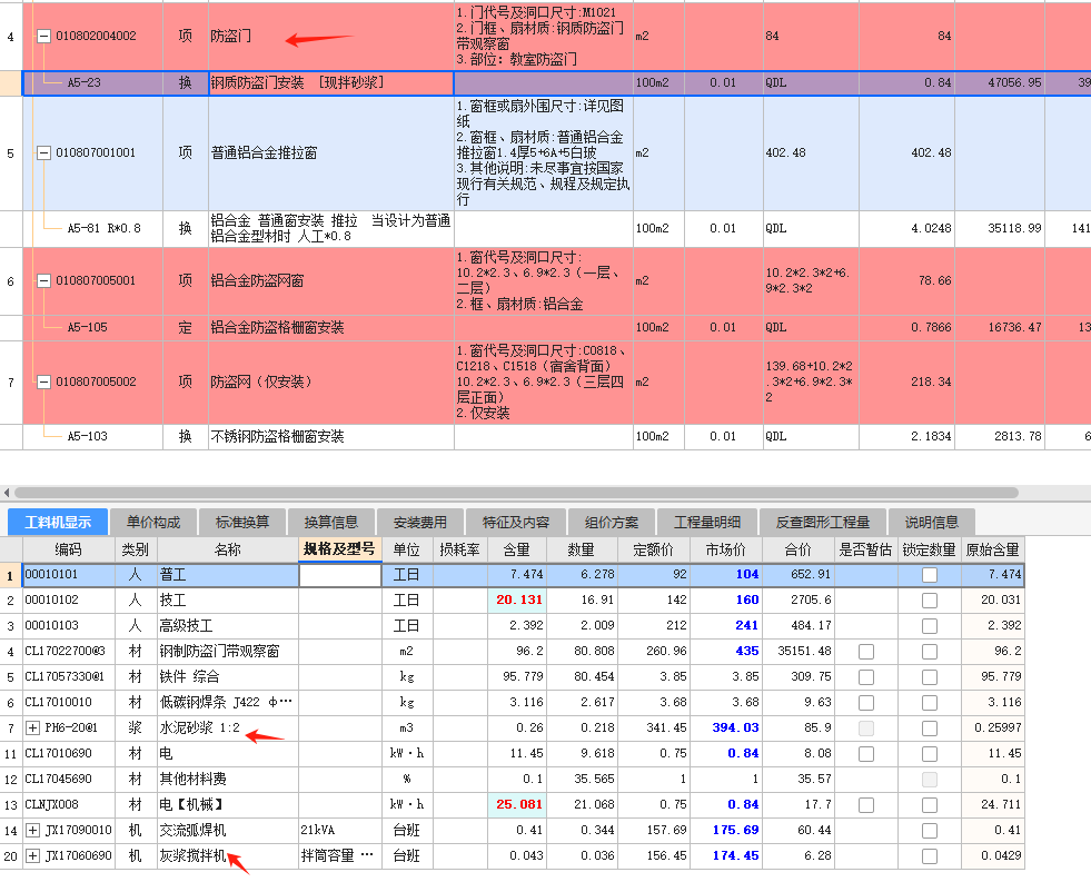

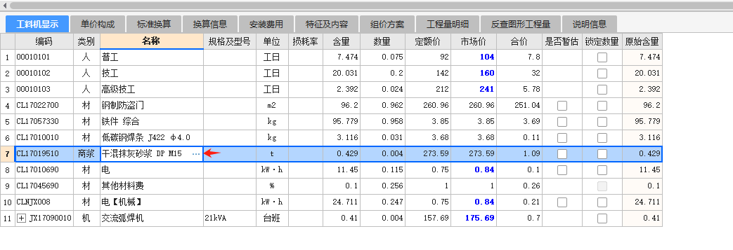

  • 請問一下,上面那兩張圖是怎么操作的,怎么把下面的換成上面的?

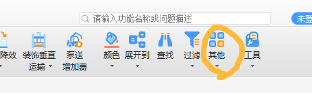

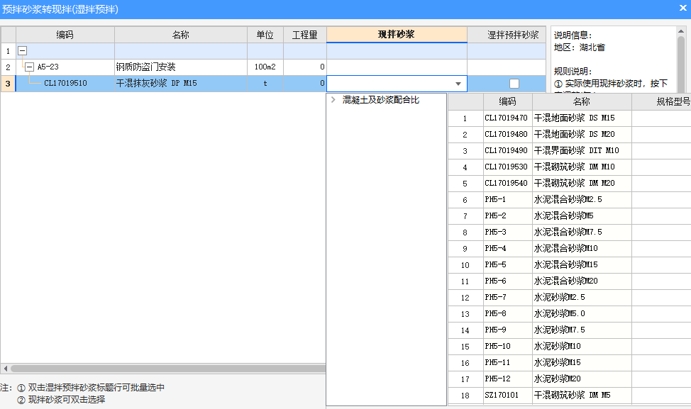

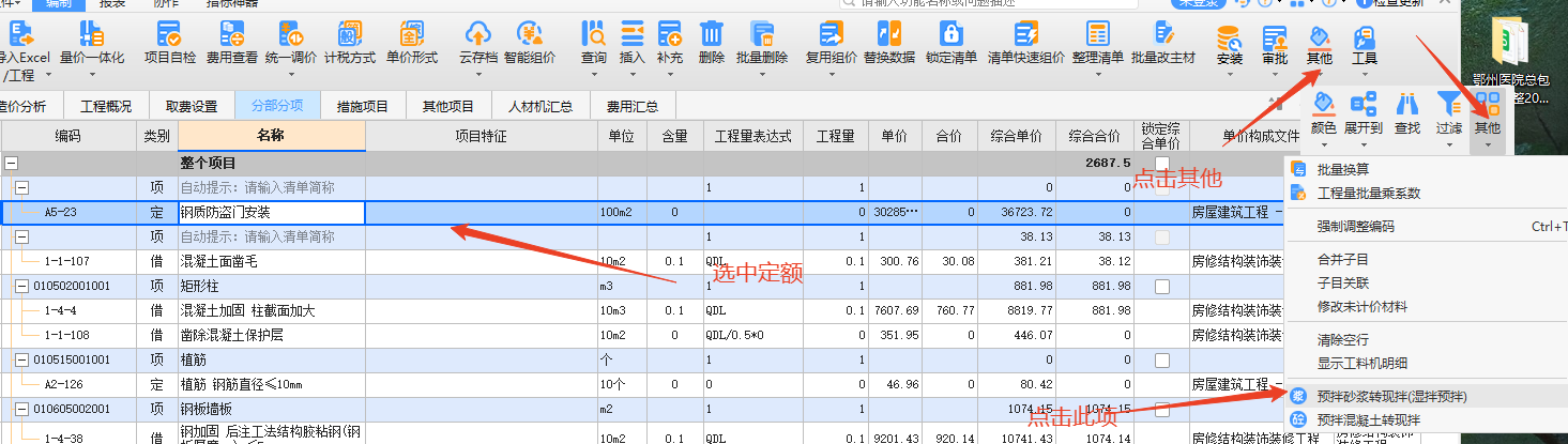

    建筑行業(yè)快速問答平臺-答疑解惑答疑解惑按操作即可換算
    2025-02-13 09:22:14
  • 廣聯(lián)達(dá)服務(wù)新干線其他里有個砂漿轉(zhuǎn)換
