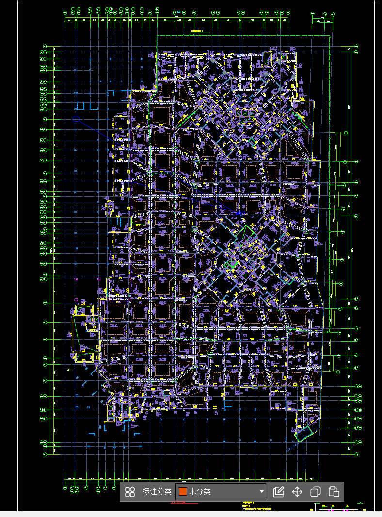

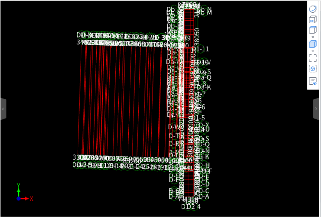

    廣聯達圖紙轉換圖一是原本圖紙的軸網,圖二是在廣聯達軟件中識別的軸網,但是圖二識別出來軸網不齊,這種情況該怎么處理呢,目前已經試過將圖紙轉換為t3了,但是結果還是一樣
  • 導入圖紙定位就行,可以不用識別軸網

  • 可以補畫 需要的軸網 ,,

  • 軸網只是用來定位的,不影響算量,能準確定位就行
