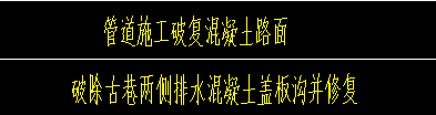

  • 這兩項要如何列項套價呢
  • 直接補充子目計算
    2025-02-12 14:59:09
    1. 破復,破除修復,需要細化項目特征才能套。破除混凝土路面(有筋,無筋,厚度),修復(混凝土強度和厚度,是否有鋼筋網),是否有其它工藝
    2. 排水溝蓋板破除沒有相應的(或許可以參考土建的混凝土拆除),安裝可以套市政排水里的蓋板的安裝
    2025-02-12 15:14:29
    1. 管道破復,可以參照市政定額,拆除混凝土路面,恢復混凝土路面
    2. 蓋板這個,可以套一個揭蓋蓋板定額(單揭/單蓋可以調整系數,但是每個區域定額不同,你看你們那邊的,沒有了可以×0.6系數),補充蓋板主材價格,破除就按照正常拆除的定額就行
