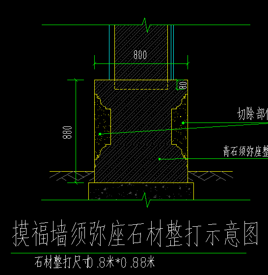

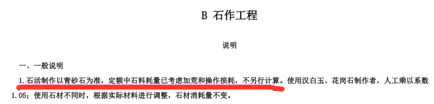

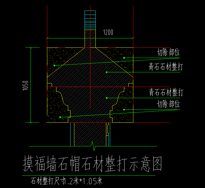

  • 清單中“按照設計圖示體積計算工程量”,如果是標準尺寸加工成異行的體積怎樣計算工程
    2025-02-11 15:49:22 補充
    體積計算標準尺
  • 截圖上傳看看什么情況吧
    2025-02-11 15:13:41
  • 按照圖示體積進行計算,不是標準尺寸,圖紙是什么樣就怎么算
    2025-02-11 15:13:46
  • 你設計圖紙上是異形的,你就按照異形計算工程量。答疑解惑
