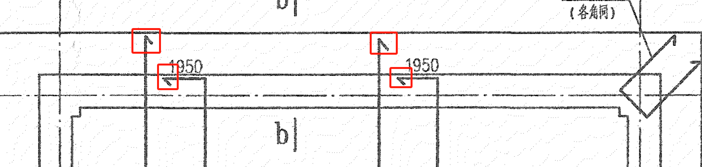

  • 圖示鋼筋彎鉤應(yīng)該怎么計算彎鉤長度?按照圖集嗎?是否有規(guī)范?
    鋼筋彎鉤

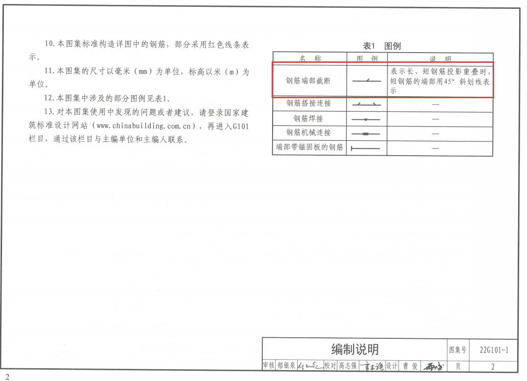

  • 沒有彎鉤,是鋼筋截斷符號彎鉤長度
    首次提交 2025-02-11 11:03:13  最近修改2025-02-11 11:04:01 (修改過1次)
  • 不屬于彎鉤  是鋼筋的起始端位置
    首次提交 2025-02-11 11:03:23  最近修改2025-02-11 11:03:45 (修改過1次)
  • 新鋼筋規(guī)則二級及以上規(guī)格鋼筋是不需要180度彎鉤
    2025-02-11 11:05:21
