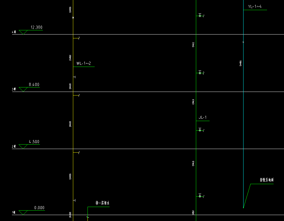

  • 這個雨水管長度怎么算呀
    這個上面寫的擴散至地面,那雨水管的長度該怎么算呢雨水管
全部回答 (5) 首答僅用{{minutesHtml}}
    從屋面到散水頂。
    2025-02-11 10:01:48
  • 用層高去計算管道長度,再加高出去的部分就可以了
    2025-02-11 10:01:10
  • 看平面圖 找雨水井的位置計量長度
    2025-02-11 10:01:22
  • 立管按樓高,算至地面
    2025-02-11 10:01:38
  • 如果平面圖上立管就在外墻,那算到地面0.1米就完了,直接流到散水上唄,我記得我家樓門的雨水管就這樣
    首次提交 2025-02-11 10:23:53  最近修改2025-02-11 10:26:19 (修改過1次)
