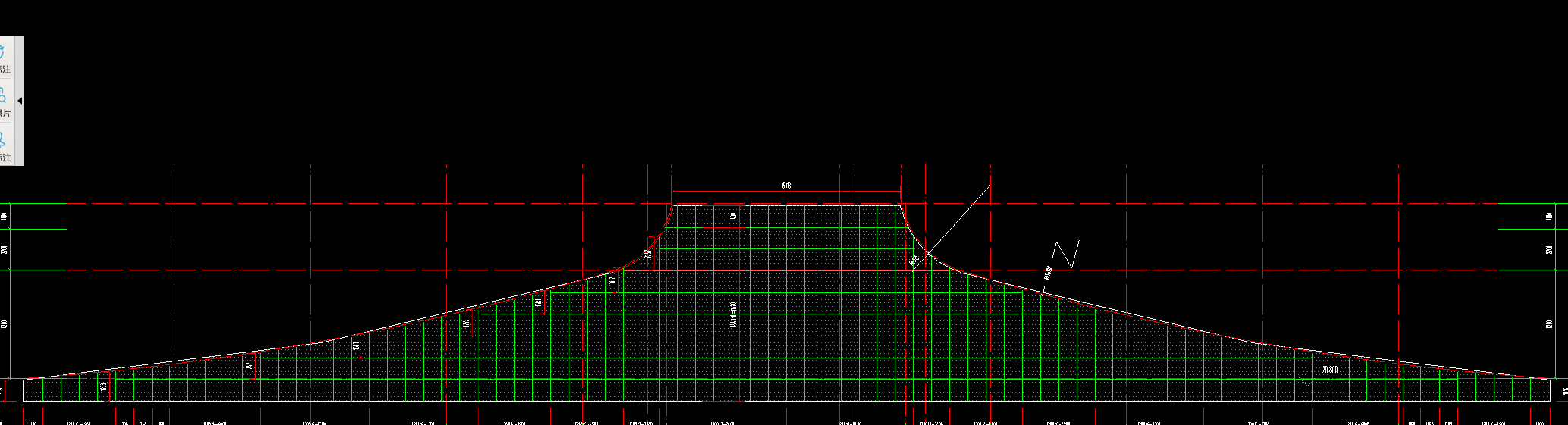

    搭設滿堂腳手架用于天棚網架飾面板的施工,陰影部分是需要搭設腳手架投影面積,腳手架需要搭設21m高
    若是套用湖北定額滿堂腳手架子目A17-41 只針對室內,按投影面積計算工程量。投影面積約有600㎡
    現場做的是在室外搭設滿堂腳手架,請問各位老師,能用什么項次更好的描述澄清這個項次,這個腳手架的目的是為了安裝屋面的龍骨及裝飾面板,腳手架就像橋梁的腳手架一樣。若按照室內滿堂腳手架項次套項,虧得褲衩都不剩了。

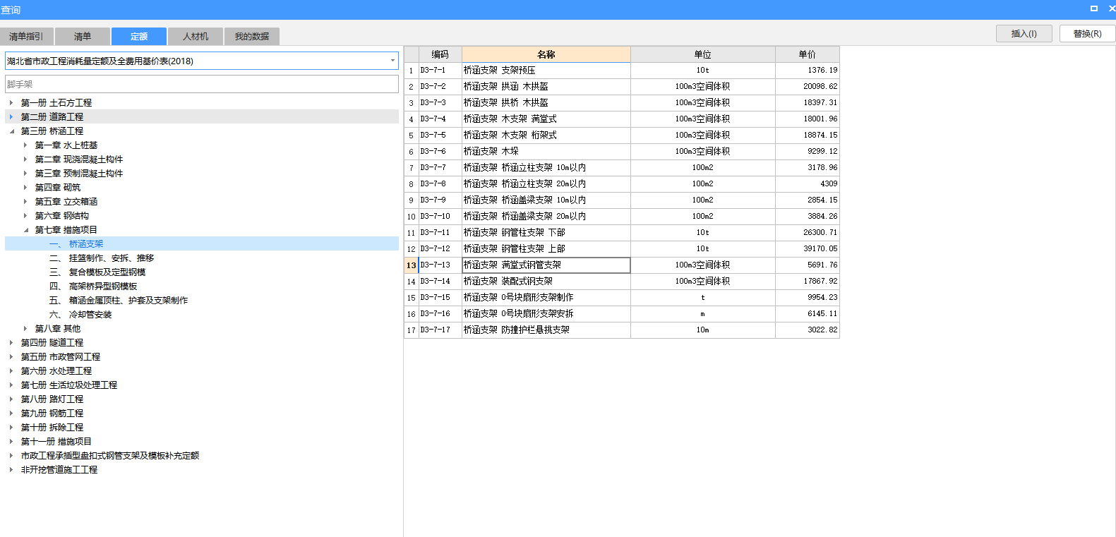

    市政定額中,橋涵支架 滿堂式鋼管支撐架,按照體積進行計算。能否借用此項來進行套項
  • 可考慮按市場報價也可以。
    措施費本就應按市場價進行報價。
