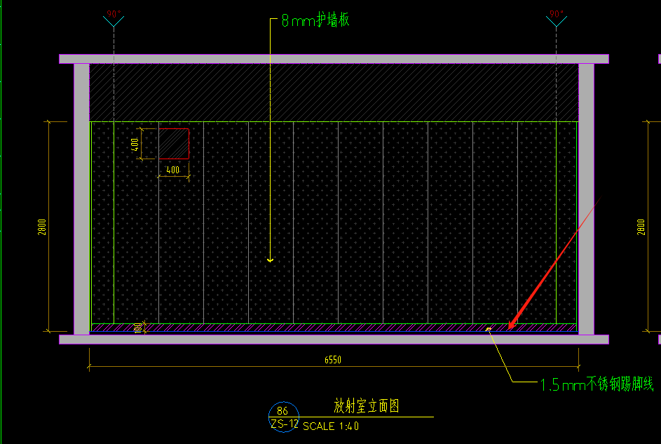

  • 請問結算審核計算圖紙該護墻板面積高度是否需要扣除踢腳線高度
    板面積踢腳答疑解惑
  • 要扣除的。廣聯達服務新干線
    首次提交 2025-02-10 14:35:49  最近修改2025-02-10 14:37:13 (修改過1次)

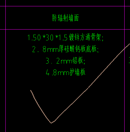

  • 具體看踢腳線下有護墻板嗎?
    2025-02-10 14:36:25
  • 看現場實際踢腳線內側是否有鉛板和護墻板,龍骨和底板是要算的
    2025-02-10 15:00:24
