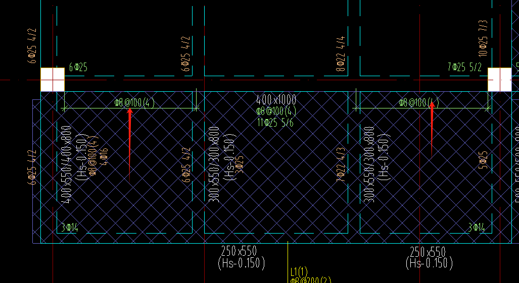

姜 2025-02-10 09:44:13 | 山東省 土建 | 86查看 5回答

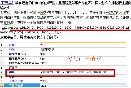

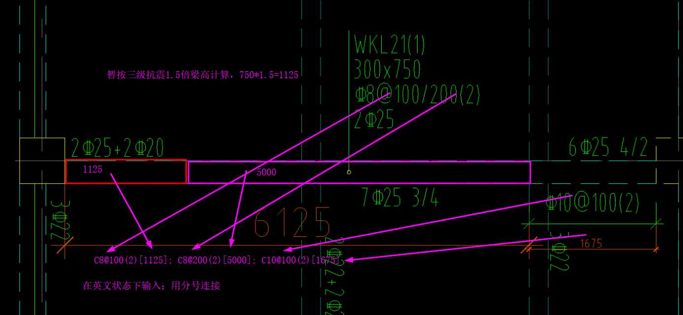

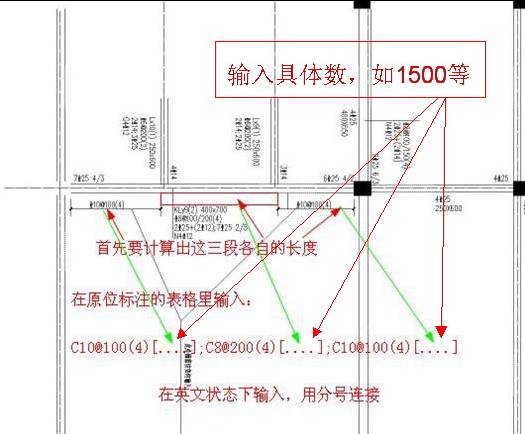

馮福連 鉑金專家
答題: 90930 被贊: 30833
參考下
2025-02-10 09:46:04
陳工 鉆石專家
答題: 202310 被贊: 47658
用下圖方法定義布置。
