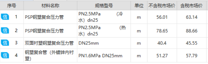

    圖紙?jiān)O(shè)計(jì)管道為鋼塑復(fù)合(PSP)壓力管,內(nèi)外層為無規(guī)共聚聚丙烯PP-R,連接方式為電磁感應(yīng)雙熱熔連接,工作壓力1.6MPa,有兩個(gè)問題:
    1. 定額鋼塑復(fù)合管只有螺紋和卡箍兩種連接方式,應(yīng)選擇哪個(gè)?
    2. 信息價(jià)中PSP鋼塑復(fù)合壓力管工作壓力是2.5MPa的,截圖中的幾種應(yīng)選用哪個(gè)價(jià)格?

    熱水管選擇(2);冷水管選擇(1);

  • 1、這個(gè)是鋼骨架塑料復(fù)合管,連接一般就是采用熱熔或電熱熔連接
    2、材料單價(jià)采用1和2

  • 選 序號(hào)4 的
