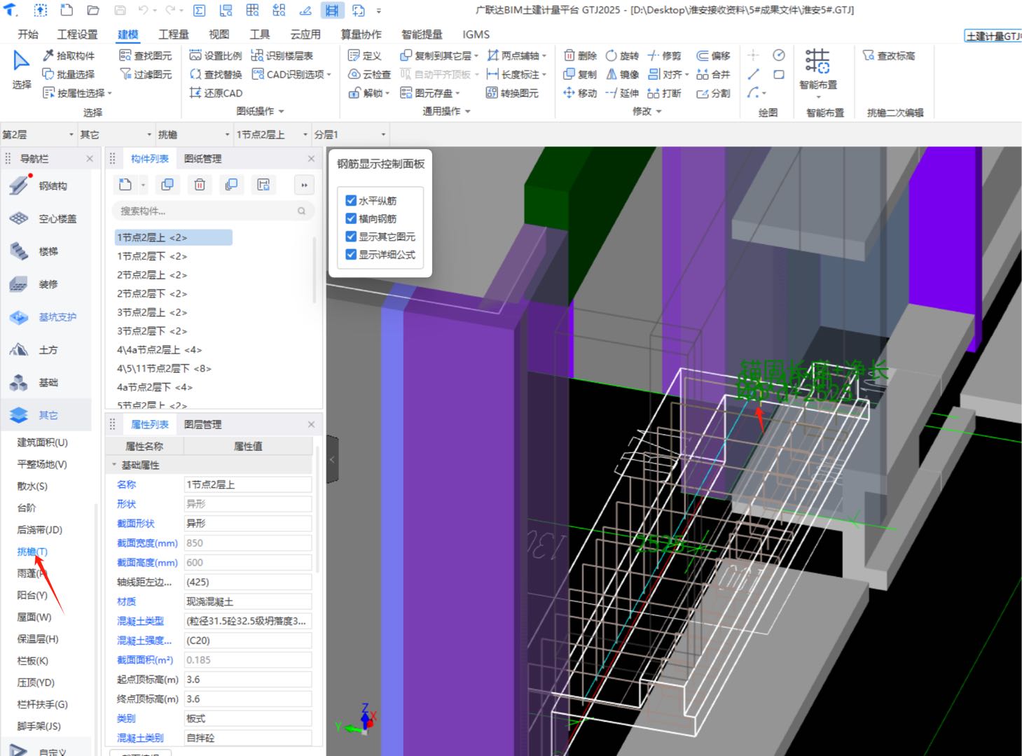

  • 廣聯達用挑檐畫的飄窗板,板水平分布筋端部遇到墻時計算了錨固,請問現場會做錨固嗎
    飄窗板
  • 必須錨固的
    2025-02-08 18:09:11
  • 分布筋一般不做
    2025-02-08 18:13:55
  • 板分布筋一般是構造要求的錨固(單向板中),不是正常的錨固,如果屬于板面筋就是要考慮錨固。
    首次提交 2025-02-08 18:17:52  最近修改2025-02-08 18:19:04 (修改過1次)
  • 懸挑板就是依靠鋼筋的錨固與主體結構相連,如果沒有錨固鋼筋挑板無法生根。
    2025-02-08 22:53:52
