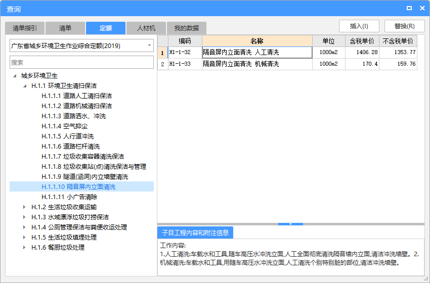

  • 砂石墻所有室外墻面清洗可以這樣套價(jià)嗎

    不可以,這條是洗石材地面的。你補(bǔ)充子目按市場(chǎng)價(jià)吧,特征太模糊了(比如現(xiàn)場(chǎng)污漬是否難以去除,墻面是否規(guī)則,現(xiàn)場(chǎng)是否方便施工,工程量大不大,墻面是否零星等等),一般給到2塊到5塊左右。環(huán)衛(wèi)有定額可以參考一下,但是公路隔音屏的,可能不太適用
    外墻
    2025-02-08 14:43:08
  • 不可以用樓地面定額子目。
    2025-02-08 14:34:31
  • 這個(gè)沒(méi)有對(duì)應(yīng)的定額,可以詢價(jià)計(jì)入
    2025-02-08 14:40:56
  • 定額是樓地面的,不對(duì)應(yīng)墻面的,建議通過(guò)簽證方式計(jì)算
    2025-02-08 15:12:27
