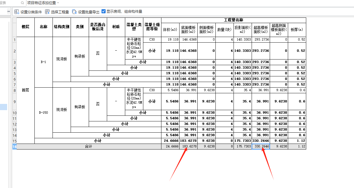

    坡屋面,高點(diǎn)標(biāo)高6米,地點(diǎn)標(biāo)高4.7米。。上圖中兩個(gè)箭頭模板面積為什么差距這么大??超高模板面積是如何計(jì)算出來的?我組價(jià)板模板時(shí)候應(yīng)該用哪幾個(gè)數(shù)字作為工程量?請(qǐng)大神詳解講解一下,謝謝

  • 需要對(duì)照設(shè)計(jì)圖 復(fù)核 模板的支撐高度 是否計(jì)算正確了 ,

  • 超高模版一般是分段計(jì)算  常規(guī)是1m算一段  用超高部分的模板量*段數(shù)。高度超高過3.6m,需要考慮超高模板,超高模板其實(shí)是指超高模板支撐。你這個(gè)B-150  應(yīng)該是超了一段36.991*1,B-1應(yīng)該是超了兩段146.6368*2。
    模板工程量和高度沒有關(guān)系,模板子目對(duì)應(yīng)模板工程量,超高模板子目對(duì)應(yīng)超高模板工程量。
