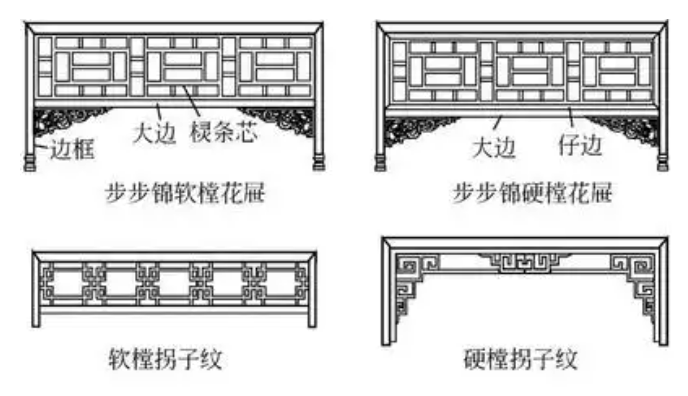

劉銘 2025-02-07 11:01:25 | 湖北省 裝飾結算計價軟件GCCP | 47查看 1回答
yylwuhan 黃金專家
答題: 12554 被贊: 4019
倒掛楣子由邊框和欞條組成,分軟樘和硬樘兩種結構。
軟樘是指楣子的邊框是由一種大邊圍成,框內為欞條。
硬樘是指楣子除有大邊外,在大邊框內還有一道仔邊框,在仔邊內裝做欞條
