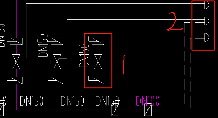

    圖例此圖中1中圖例所代表的是什么閥門,2中圖例所代表的閥門是什么閥門?
全部回答 (6) 首答僅用{{minutesHtml}}
  • 1是 兩個信號閥(上下),一個濕式報警閥(中間的)
    2是水力警鈴

  • 1、2個信號蝶閥+濕式報警閥
    2、水力警鈴
    2025-02-06 08:13:26
    1. 從上到下:信號閥---濕式報警閥---信號閥
    2. 水力警鈴
    2025-02-06 08:51:17
  • 上下是二個信號閥,中間一個濕式報警閥
    2是水力警鈴
    2025-02-06 11:26:42
  • 1、2個信號蝶閥+干式報警閥
    2、水力警鈴
