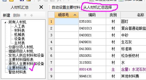

    想問一下主要材料價格表沒有可選擇的選項(xiàng)進(jìn)行關(guān)聯(lián)有些什么原因呢:
    比如說細(xì)粒式混凝土
    套了相應(yīng)的定額,單位一致,規(guī)格型號描述一致,并且此項(xiàng)也沒有關(guān)聯(lián)到其他材料里去,但是細(xì)粒式混凝土這項(xiàng)材料就是沒有顯示可以關(guān)聯(lián)的選項(xiàng),還有其他的原因嗎

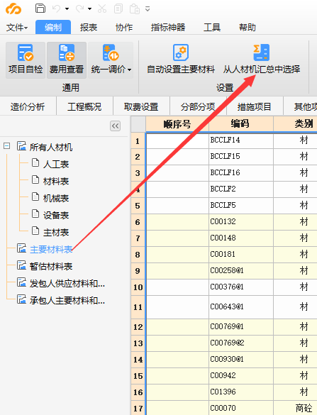

  • 也有可能是信息價中沒有,可以輸入主要材料名稱進(jìn)行搜索材料價格
    2025-02-06 08:15:10
  • 定額
    可以自己添加
    還有一種情況 是你的細(xì)粒式混凝土是配合比二次分析的材料
    2025-02-06 08:16:58
  • 規(guī)格型號
    2025-02-06 08:30:32
