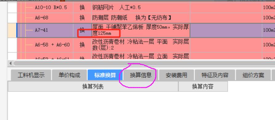

  • 這個(gè)實(shí)際厚度是怎么來(lái)的 下面也沒(méi)有換算信息

  • 你點(diǎn)擊換算信息看看
    2025-02-05 16:42:09

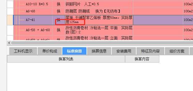

  • 在工料機(jī)中修改
    按m2直接修改名稱,按m3修改含量/5*12.5
    首次提交 2025-02-05 16:45:01  最近修改2025-02-05 16:46:18 (修改過(guò)1次)
  • 前面加,號(hào)是手工換算后輸入的
    2025-02-05 16:59:02
  • 換算
    2025-02-06 10:19:16
