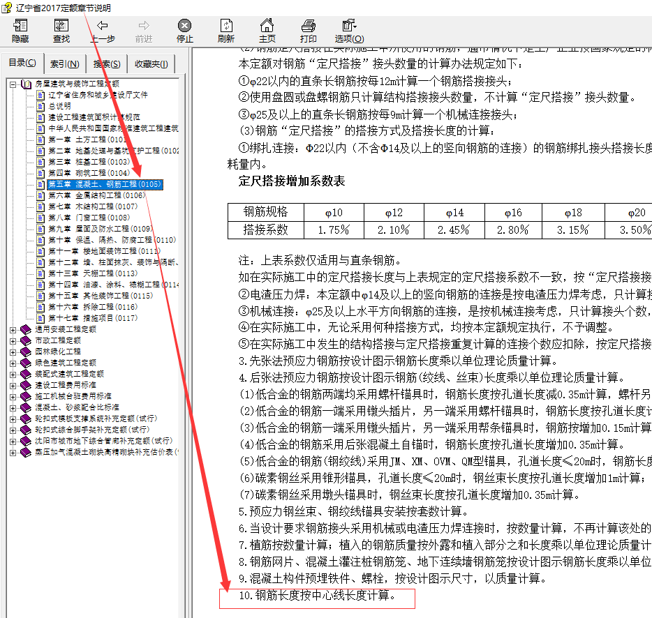

    鋼筋算量時,是按外邊線還是按中心線計算
全部回答 (5) 首答僅用{{minutesHtml}}
  • 按當?shù)氐囊?guī)定去計算
    可以是中心線長度,也可以外邊線
    具體的雙方可以按計算規(guī)則的規(guī)定去計算,也可以在合同是約定具體的計算方式
    2025-02-05 13:44:29
  • 一般按外邊線計算
    2025-02-05 13:51:29
  • 如果你的工程有審計,最好按中心線計算,因為別人也不傻
    2025-02-05 14:04:55
  • 一般是中心線,具體按當?shù)囟~說明
    2025-02-05 15:05:16
  • 中心線
