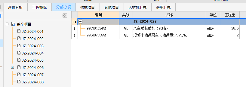

  • 簽證應該放在“廣聯達云計價平臺GCCP6.0”里面的哪個位置?
    1、”簽證“可以放在”分部分項“里嗎?如下圖:

    簽證以項計算的,歸其他項目費里的簽證與索賠,簽證需要組價的歸分部分項比較合理

  • 簽證最好放在預算書的后面 單列一個分部 ,,

  • 具體的看合同約定,如果是可以在主體結構的結算中同時列入,一般是在其他措施費中,獨立列項也就是你表格中所處理的方式,否則就是要另外列結算書,然后匯總表中列入費用進行累計

  • 組價就放到分部分項,不組價就放到其他項目。
