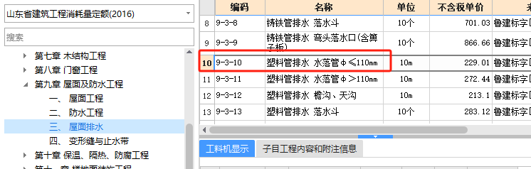

  • 山東定額落水管套什么定額
    2025-02-02 21:49:33 補(bǔ)充
    是土建定額還是安裝定額
全部回答 (9) 首答僅用{{minutesHtml}}
  • 土建定額
    屋面及防水章節(jié)有落水管子目的
    2025-02-02 22:01:20
  • 土建,根據(jù)圖紙上的圖集做法,套用相應(yīng)的定額。一般套用水落管,落水口,落水斗。下面也許有水簸萁不要忘了計算。
    2025-02-02 22:03:48
  • 套安裝的雨水管安裝子目
    回答正確請采納并點贊,因為每一個專家都是免費服務(wù)
    2025-02-02 22:23:32
  • 可以套用建筑定額中 雨水管安裝的定額子目哦 ,
    2025-02-03 08:03:37
  • 安裝工程下對應(yīng)的
    2025-02-03 08:53:08
  • 土建定額
    2025-02-03 09:45:27
  • 建筑安裝定額都有,區(qū)別排水形式,內(nèi)排水套用安裝定額
    2025-02-03 10:55:57
  • 是套土建定額
    2025-02-03 11:13:50
  • 土建定額
