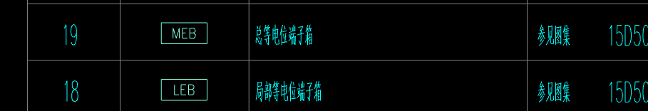

  • 材料表當(dāng)中這個(gè)屬于是什么?在GQI2021當(dāng)中要如何設(shè)置?

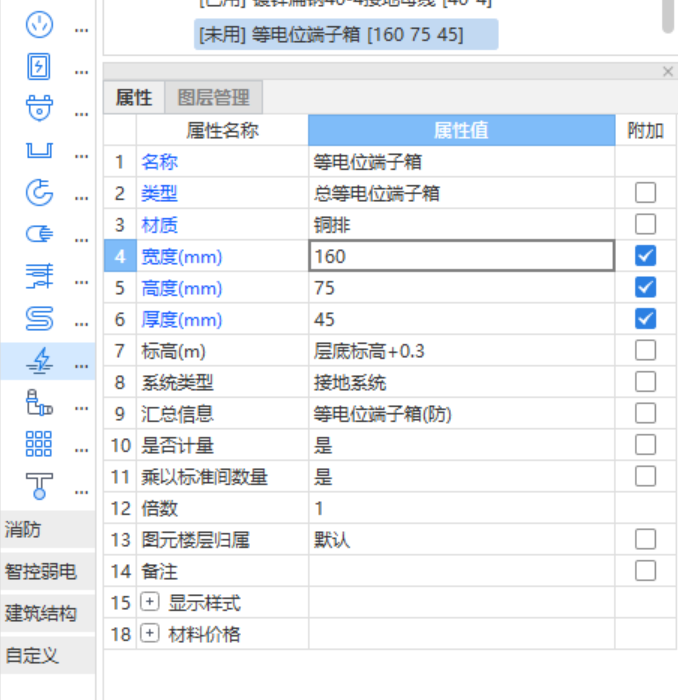

    在防雷接地構(gòu)件里等電位端子箱

  • 就是字面意思。不在配電箱里面。
    這是圖例,需要到平面圖上去查找。

  • 等電位箱在防雷接地里面算;

  • 在防雷接地中

  • 另外計(jì)算,是總等電位端子箱及局部等電位端子箱

  • 就是總等電位箱和局部等電位箱,套接線箱的子目
