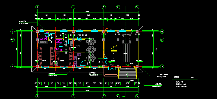

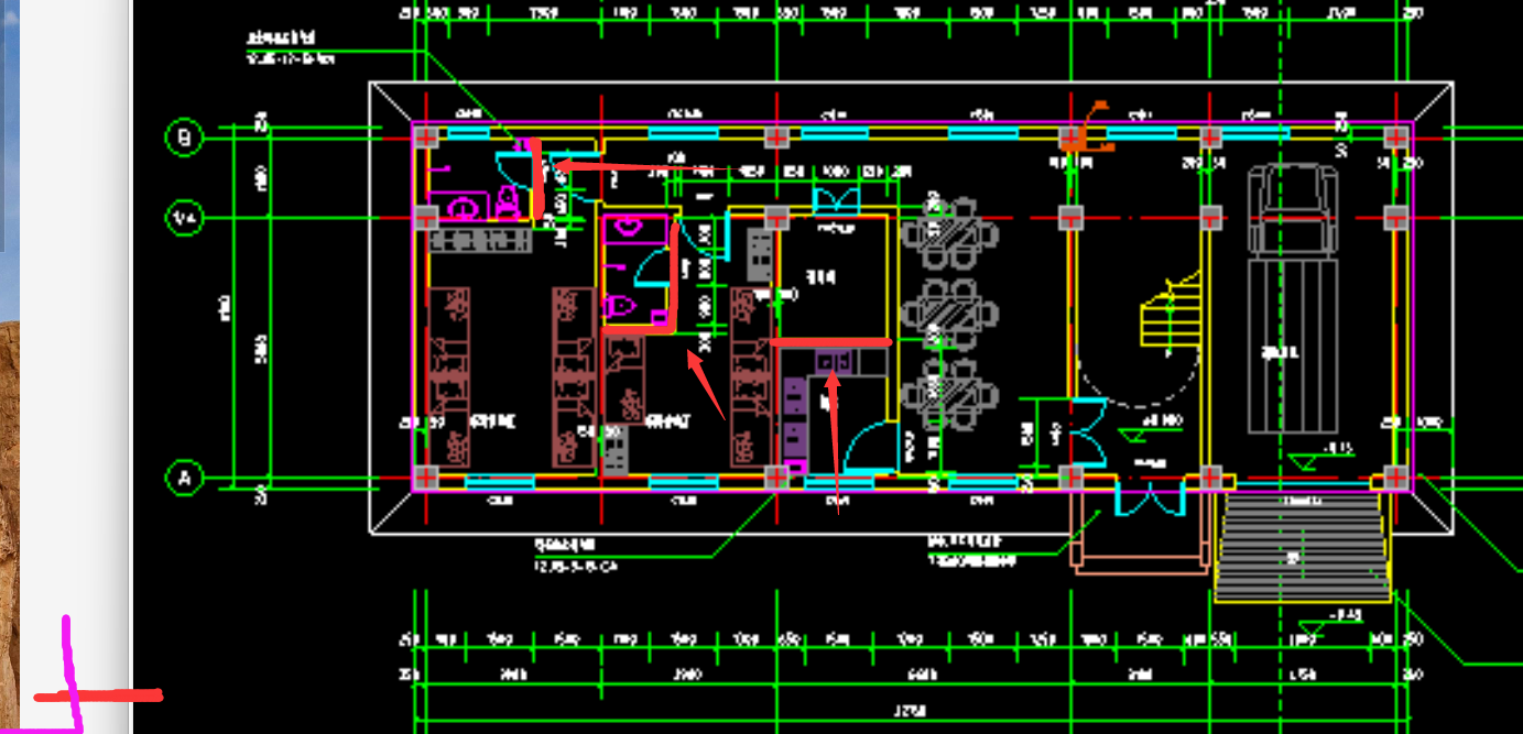

  • 各位大佬,后砌隔墻基礎畫在基礎平面圖上的那個位置,可以用紅線畫岀來嗎?

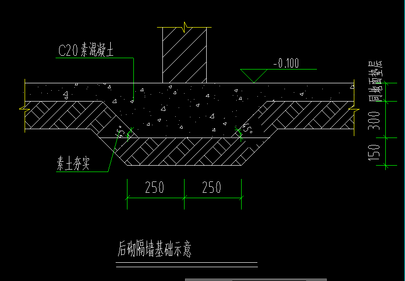

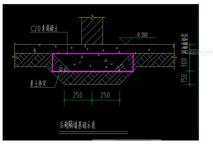

    你這個要有基礎梁的,對照看看沒有基礎梁(基礎連系梁,也就是-0.05位置的梁)的位置就用這個條形基礎繪制處理,這個條形基礎在正負零位置

    圖看不太清,我判斷就這幾處

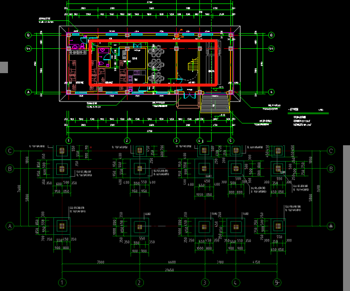

    所有有墻體的
    沒有基礎的都要這樣做的

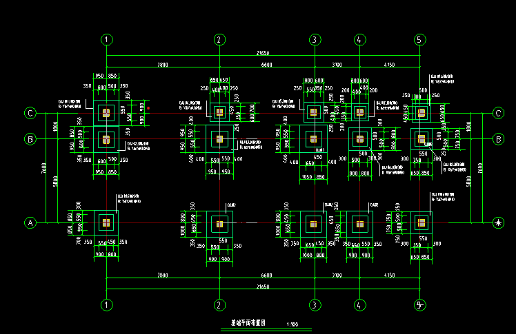

    你這個都是獨立基礎
    怎么沒看見條形基礎
    墻體下應該是條形基礎或者是基礎梁的

  • 下例框內部分用基礎梁設置,不設配筋,混凝土并入地坪內隔墻基礎
