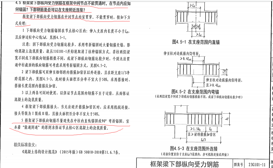

  • 梁下部原位標注鋼筋結算時建設單位要求拉通計算是否合理,有什么依據嗎
    請問梁下部原位標注鋼筋結算時建設單位要求拉通計算是否合理,有什么依據嗎
    2025-01-24 15:52:24 補充
    如果兩跨的下部原位標注鋼筋是相同配筋,是按斷開計算還是按拉通計算,

  • 按設計圖要求計算,或按22G101圖集配置。不一定是拉通布置。
    兩跨兩之 和小于10米時,可以拉通布置。

  • 梁下部鋼筋只是某一跨的信息
    梁下部通長筋是通長的

  • 按圖紙要求及定額規則

  • 兩跨的下部原位標注鋼筋是相同的,應優先考慮拉通布置.

  • 原位標注的鋼筋不一定要貫通。
