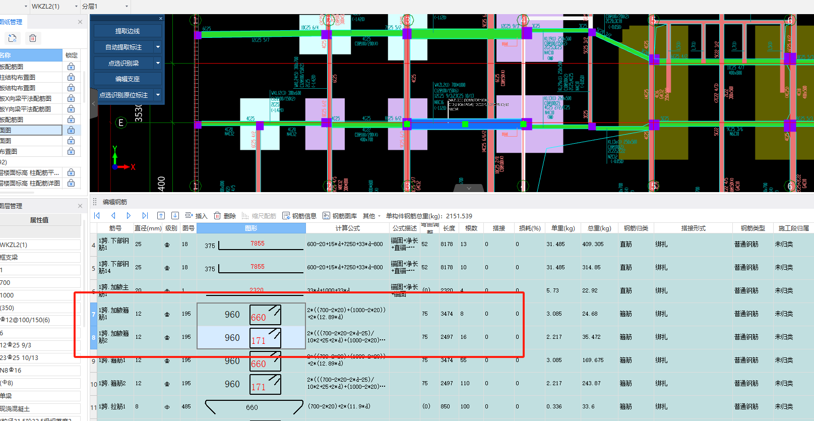

設置梁垂直加腋后,軟件自動生成加腋部位箍筋與圖紙大樣不符,該如何處理?
歡樂心中飛雪 鉆石專家
答題: 132789 被贊: 42049
你設置沒錯嗎,如果沒錯,就手工修改信息,然后鎖定構件
2025-01-24 11:34:11
nh 鉆石專家
答題: 134736 被贊: 27813
是豎向加腋,對應設置后看看
2025-01-24 14:28:09
