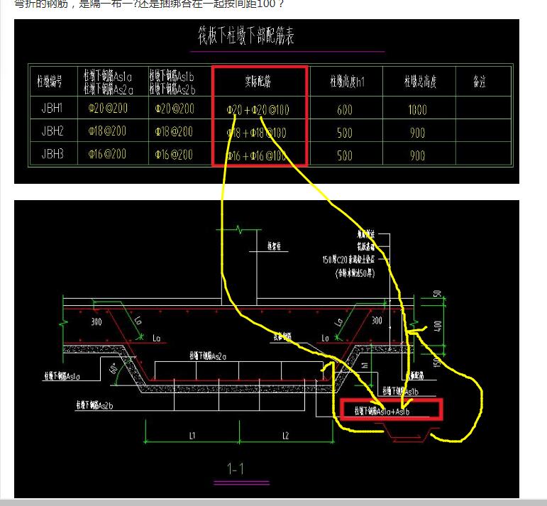

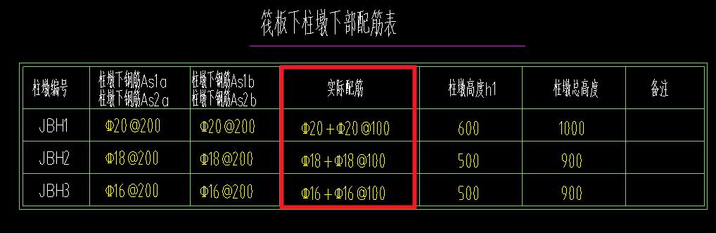

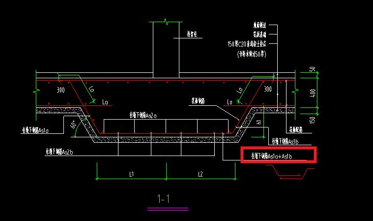

請教各位,這個下柱墩的說明里的實際配筋C20+C20@100,從1-1中看出下部筋不是通長的是分成兩部分As1a和As1b帶彎折的鋼筋,是隔一布一?還是捆綁合在一起按間距100?

隔一布置一。
