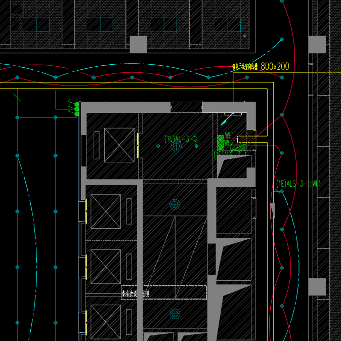

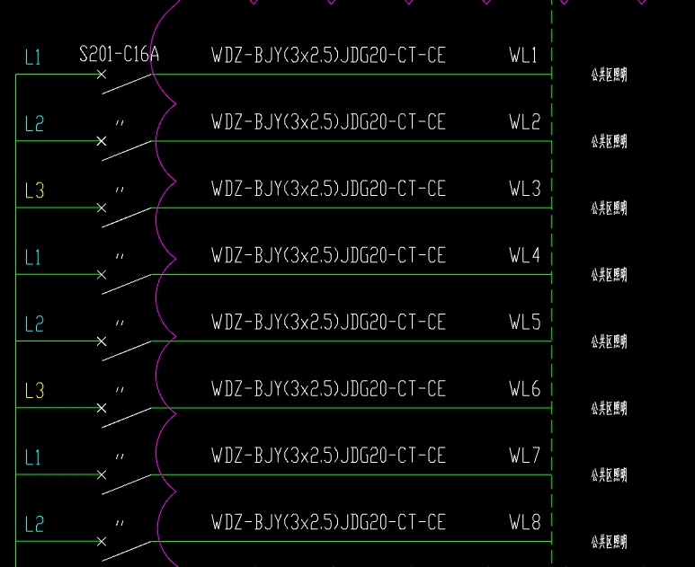

  • 照明燈具的回路圖中畫的是彎曲的時候按照彎曲的計算,這樣畫圖是否要走橋架呢
    照明燈具回路
  • 按直線走橋架就行,圖示是回路的燈隔盞布置

  • CT是橋架
    2025-01-23 14:45:08
  • 需要走橋架內
    2025-01-23 15:01:27
  • 橋架里面的電線,沒有顯示(從配電箱計算到從橋架中出線的地方)
    已經畫出來的電線(即;已經從橋架出來的線),不能再走橋架。
